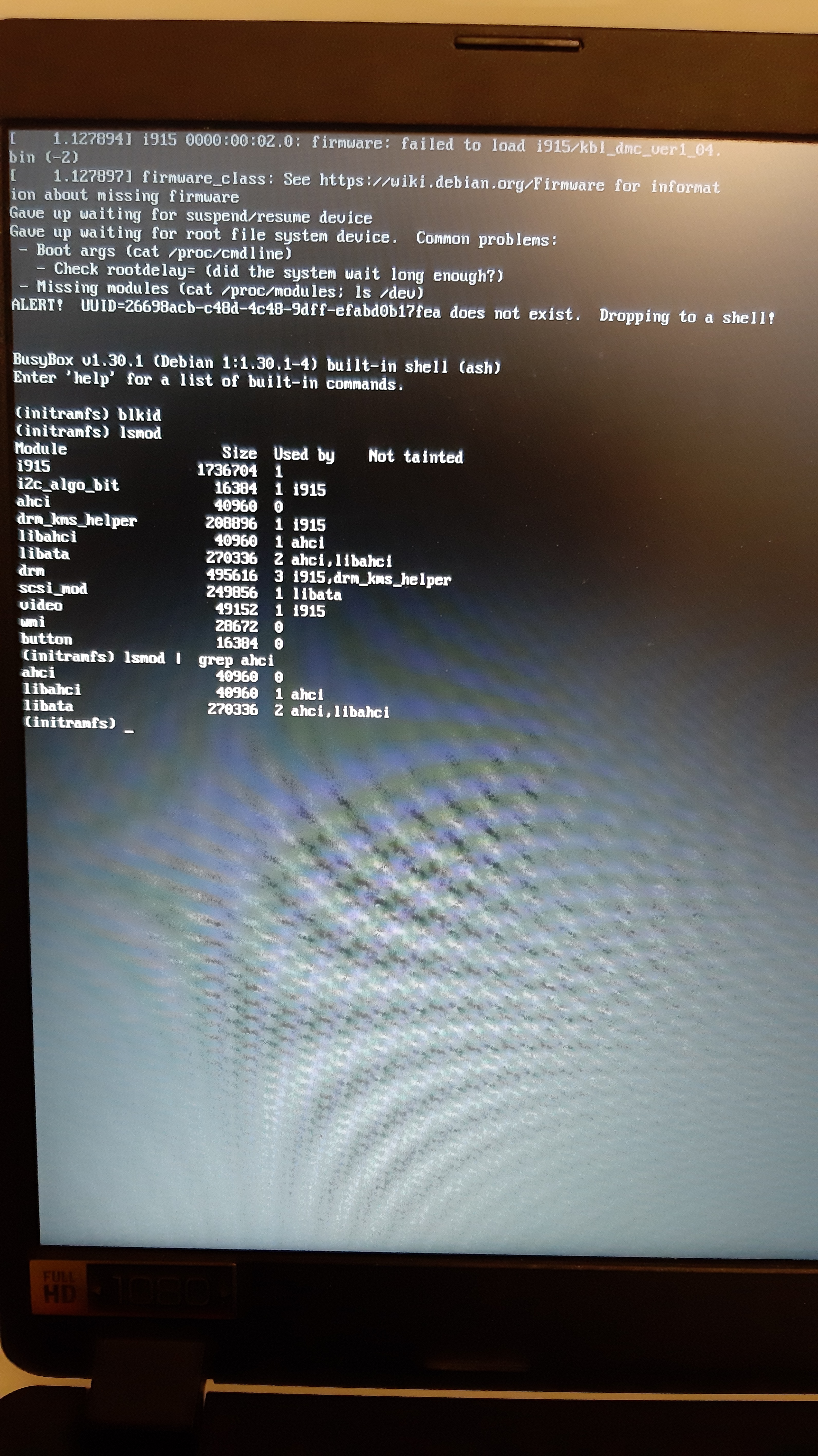

Alert ! UUID=xxx does not exist. Dropping to a shell
Je viens de passer mon ordinateur portable du mode ‹ Optane without RAID › à ‹ AHCI ›, et je n’ai plus accès à Linux.
Grub s’affiche, mais ne me permet pas de démarrer Linux…
J’obtiens le message classique :
J’ai déjà essayé de nombreuses solutions, et j’ai vérifié que mes UUID sont bons, j’ai essayé de mettre /dev/sda6 à la place…
Que puis-je faire ?
Merci d’avance pour vos réponses.

Tu arrives donc dans un shell de dépannage. C’est déjà pas mal.
Vois-tu ta partition recherchée avec cette commande ?
lsblk -f
Dans le Shell de Busybox , la commande de lsblk n’est pas reconnue…
On parle bien du shell de initramfs, non ?
Oui oui. J’étais convaincu que lsblk était dans un shell recovery.
Alors même question, mais avec blkid (ça devrait y être).
Et profites-en en rajoutant ça:
lsmod | grep ahci
Une image vaut mieux qu’un long discours…
Alors i915 / missing firmware parait assez explicite.
Essaie d’installer firmware-misc-nonfree.

Pas par défaut (mais c’est possible de l’ajouter, comme à peu près n’importe quelle commande). Si blkid n’affiche rien, on peut afficher le contenu de /proc/partitions pour voir si le noyau voit des disques partitionnables.
lspci aurait été utile aussi. Note : il existe dans le shell de GRUB mais n’affiche que les identifiants numériques, pas les noms. Ça pourrait être intéressant de comparer le résultat dans les deux modes AHCI et Optane sans RAID.
Je trouve cette liste de modules bien courte. Aurais-tu configuré /etc/initramfs-tools/initramfs.conf avec MODULES=dep ? Dans ce cas le changement de mode a peut-être changé la façon d’accéder au stockage et donc le pilote nécessaire, qui n’a pas été inclus dans l’initramfs taillé pour cette machine, et il faut revenir à un initramfs générique construit avec MODULES=most.
Aucune importance, i915 est un pilote graphique. Rien à voir avec le stockage de masse.

i915 est certes un pilote graphique, mais n’est pas inutile pour la suite puisque réclamé par le système.

L’important est que le noyau soit déjà accessible, puisque le shell recovery est disponible (donc sorti du grub), donc partition accessible.
C’est presque ça qui m’étonne plutôt, puisque blkid ne voit aucune de tes partitions, même pas la racine…

Le noyau et l’initramfs sont chargés par GRUB qui passe par le BIOS pour accéder aux disques. Par contre le noyau utilise ses propres pilotes sans passer par le BIOS pour accéder aux disques.
Ca marche !
J’ai fais deux manipulations en même temps, à savoir installer le paquet firmware-misc-nonfree, et changer le fichier de configuration de initramfs de list à most, et tout roule !
