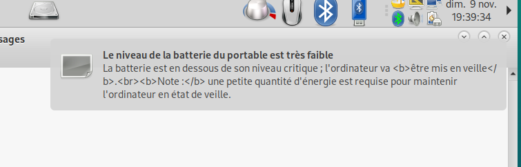

Il me semble que sur Mate l’applet c’est le «Gestionnaire d’énergie» (Bookworm) qui envoie un message popup dans cette situation (j’ai oublié si c’est 5% ou un autre niveau de charge), en plus de l’indiquer en permanence par l’aspect de son icône.
Ici l’icone montre une batterie faible + une alimentation secteur, — j’ai du rebrancher pour faire la photo d’écran — sinon, l’icône batterie montre seulement un niveau faible en orange (peut-être en rouge au derniers moments):
IconeBatterieFaibleOrange
Il me semble que cet applet était installée automatiquement avec Mate.

ok merci pour vos propositions.
j’ai utilisé un applet de mate et j’ai une alerte à 5% de batterie restante. merci pour vos conseils utiles.
