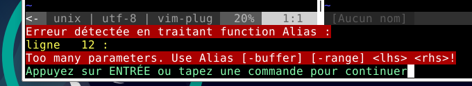

Je ne comprends pas ce qui bloque :
:Alias clip :call system(‹ xclip ›, @0)
ps :
  • j’ai essayé avec call plutôt que :call = idem
  • exemples donnés par l’auteur :
    :Alias …-range …dg =&l:diff?« diffget »:« dg »
    :Alias …-buffer …spl setlocal\ spellsetlocal\ spelllang=en
    :Alias…w!! write\ !sudo\ tee\ >\ /dev/null\ %
    :Alias…F find\ *=Eatchar("\ ")
    :Alias…th tab\ help
