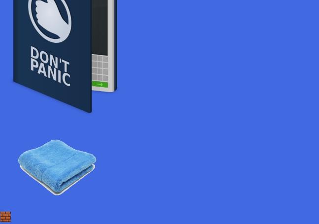

j obtiens ceci:
1
2
3
mon probleme est que je n arrive pas a aligner les div de gauche et celles de droite .

BOnjour Micp
j ai suivi les tuto et meme en video consecutivement .Peux tu me faire des remarques sur mon code html ?
je suis curieux savoir ce qui cloche
salut, peux-tu donner tes images en même temps?
ton html/css contient plein d’erreurs de base :
  • les classes doivent correspondre entre les deux fichiers
    <section class="image"> dans html ; .images{ dans css ( un s de trop )
  • tu peux par exemple avoir une div 'day…" sur width=100% avec un padding left/right de10%
  • ensuite un div sur width=100% avec un padding left/right de10% qui contient 3 div (menu gauche, image centrale, menu droite ) avec width+padding
  • les menus contiennent alors de div

Capture d’écran du 2022-08-12 17-57-52
PS
je n’ai pas bien compris comment avoir des images les unes au dessus des autres avec flex mais l’alignement est parfait
