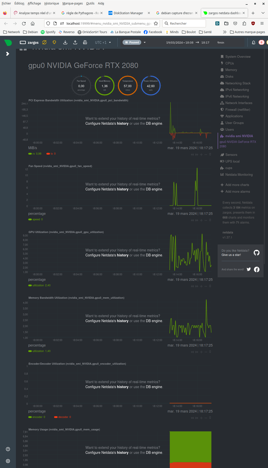

mais j’obtiens:
pour résumer pour ceux qui passeront ici:
solution 1 :
apt-get install gpustat
watch gpustat -a
solution 2:
apt-get install netdata nvidia-smi
http://127.0.0.1:19999/
PS : je n’ai pas trouvé le GPU dans netdata
Il faut que tu actives le module dans le fichier python.
j’ai aussi modifié le fichier /usr/lib/netdata/conf.d/python.d/nvidia_smi.conf avec:
update_every: 1
autodetection_retry: 0
job_name:
    name: NVIDIA            # the JOB's name as it will appear at the
                            # dashboard (by default is the job_name)
                            # JOBs sharing a name are mutually exclusive
    update_every: 1         # the JOB's data collection frequency
    priority: 60000         # the JOB's order on the dashboard
    penalty: yes            # the JOB's penalty
    autodetection_retry: 0  # the JOB's re-check interval in seconds
un petit démarrage avec tes confs et ça marche :slight_smile:
