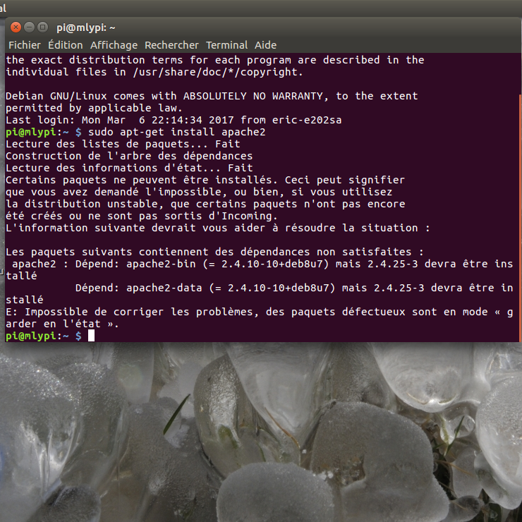

Apache2 pb de dépendances pr apache2-bin et data
suite à une réinstallation de Apache, j’ai un message concernant des dépendances non satisfaites pour apache 2-bin et apache2-data avec la demande d’installer des versions supérieures de ces éléments (cf photo), ce que j’ai fait et vérifié.
Cependant rien n’y fait (même après redémarrage), la situation n’évolue pas. Je suis sur raspbian jessie, et ma source est la source par défaut. Du coup pas de serveur et pas de nextcloud, la loose.
Any Idea?
Merci d’avance,
Eric

En attendant les avis éclairés, voici quelques investigations qui m’incitent à penser que je devrais supprimer l’ancienne version des paquets incriminés, tjs présente à côté des nouveaux requis dans le message d’installation d’Apache…mais que faire ensuite?
pi@mlypi:~ $ apt-show-versions apache2-bin
apache2-bin:armhf 2.4.25-3 newer than version in archive
pi@mlypi:~ $ apt search apache2-bin
En train de trier... Fait
Recherche en texte intégral... Fait
apache2-bin/now 2.4.25-3 armhf  [installé, local]
  Apache HTTP Server (modules and other binary files)
apache2.2-bin/stable 2.4.10-10+deb8u7 armhf
  Transitional package for apache2-bin
apache2.2-common/stable 2.4.10-10+deb8u7 armhf
libapache2-mod-macro/stable 1:2.4.10-10+deb8u7 armhf
libapache2-mod-proxy-html/stable 1:2.4.10-10+deb8u7 armhf
Hein ?
