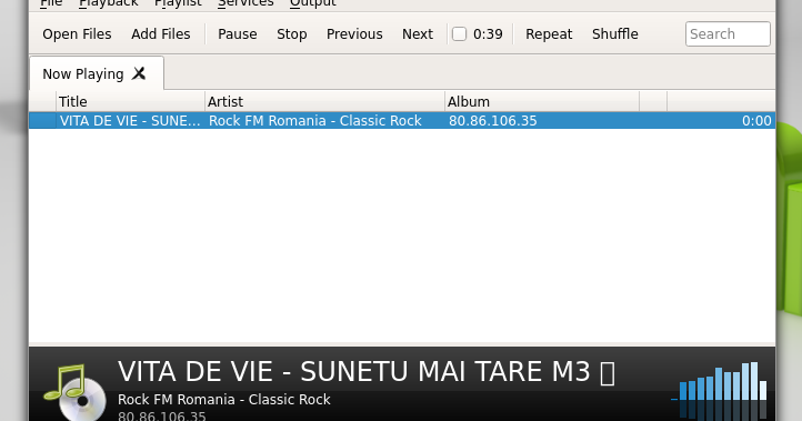

Aplhabet cyrillique persistant sur certaines applications
Depuis l’installation de stretch, j’ai quelques soucis d’affichage sur certaines applications (nextcloud/owncloud notamment pour le plus embêtant mais également kolourpaint4 et libreoffice) pour lesquelles l’interface graphique est en mode cyrillique (voir photo ci-dessous). J’ai essayé d’upgrader, de supprimer, de réinstaller depuis les backports, flatpak, upgrader, sans succès (sauf pour libreoffice qui s’est miraculeusement réinstallé en alphabet latin après suppression).
Quelqu’un aurait une idée de là d’où ça pourrait venir ou des endroits où chercher? En ce qui me concerne, je sèche un peu, j’imagine que ça pourrait peut-être venir du noyau étant donné le fait que ce bug ne semble pas relié à une appli spécifique, mais c’est tout…

En regardant de plus près la capture d’écran que vous avez donnée, nous voyons que l’affichage est tellement n’importe quoi qu’il est difficile de s’y retrouver :disappointed_relieved:
Pourrait-on avoir les noms des 10-12 premiers répertoires et nous confirmer que les répertoires 1.A 2.B et 3.X font plusieurs Go ?
Il semblerait que la correspondance entre le numéro du caractère (point de code unicode) et l’aspect à l’écran (glyphe) est perdue.
