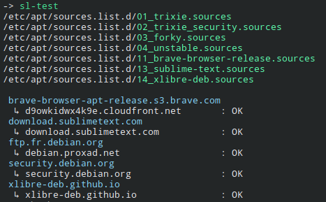

Description:
sl-test est un outil de diagnostique des fichiers sources apt au format ‹ *.list ›, et ‹ *.sources › (DEB822). Par défaut, sl-test liste les fichiers list/sources actifs ou non, teste les domaines associés ainsi que leur éventuel redirection.
sl-test détecte aussi les lignes ‹ pseudo-vides › (contenant des espaces) des fichiers multi-sources, cause de dysfonctionnement apt difficile à diagnostiquer, signalé par " |◄ !!" (avertissement seulement, sans correction) et fichier(s) concerné(s).
Options:
  -c , –content : liste le contenu numéroté des lignes non commentées des fichiers list/sources
  -e , –enabled : liste les [domaines + branches] uniquement activés, et teste leur éventuel redirection.
sl-test 20260822

Exemple:
Test exclusivement des sources actives (option -e):
sl-test_20260822_114818
Contenu des fichiers sources (option -c)
