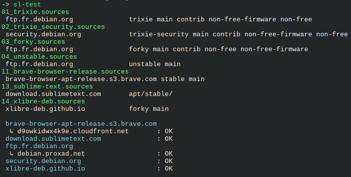

sl-test est un outil de diagnostique des fichiers sources apt au format ‹ *.list ›, et ‹ *.sources › (DEB822). Par défaut, sl-test liste les fichiers list/sources actifs ou non, teste les domaines associés ainsi que leur éventuel redirection.

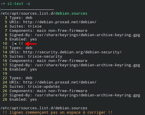

sl-test détecte aussi les lignes ‹ pseudo-vides › (contenant des espaces) des fichiers multi-sources, cause de dysfonctionnement apt difficile à diagnostiquer, signalé par «  |◄ !! » (avertissement seulement, sans correction) et fichier(s) concerné(s).

  -c , –content : liste le contenu numéroté des lignes non commentées des fichiers list/sources
  -e , –enabled : liste les [domaines + branches] uniquement activés, et teste leur éventuel redirection.
sl-test 20260822

if [[ $1 == *e* ]] ; then e=N
     printf "$R" |sort| mawk 'NF>1{if($0!~"N"){printf " %-30s",$1; $1="";print $0}}'
else printf "$R" | mawk '{if(NF==1){printf "\x1b[1;32m%s\x1b[m\n",$1}
           if(NF>1){sub("N","");printf " %-30s",$1; $1="";print $0}}'
     e=X
fi
echo
while read H ; do printf "\e[38;5;117m %-38s\e[m" $H
 ping -c1 $H | \
 mawk 'NR==1{if($2!=h)printf "\n  ↳ %-35s",$2}/%/{print (/0%/?": OK":": ?")}' h=$H
done < <(printf "$R" |sed "/$e/d" | mawk 'NF>1{print $1}' |sort -u)

Test exclusivement des sources actives (option -e):
sl-test_20260822_114818

Bonne remarque partagée prise en compte dans la version à venir qui intégrera aussi une détection des lignes ‹ pseudo-vides › des fichiers multi-sources causant un dysfonctionnement particulièrement difficile à diagnostiquer, et qui ajoutera une fonction.

D’ailleurs ça me fait penser, c’est utile que le script sache détecter une suspicion de pavés mal séparés, comme ça m’était arrivé. Ça serait chaud à implémenter, peut-être qu’il faudrait détecter la présence anormale de plusieurs lignes concurrentes dans chaque pavé, mais très utile pour la personne qui s’arrache les cheveux sans comprendre ce qui se passe.
