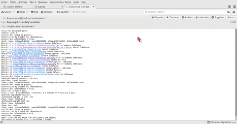

  • Et voilà le mail de compte-rendu de mon script

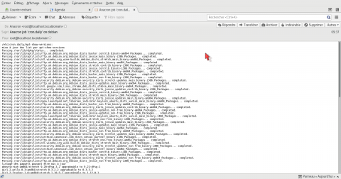

. le mail qui sera reçu à environ T boot + 9 mn donne les compte-rendus de toutes les tâches verbeuses
Finalement je ne laisse qu’un seul script qui me convient:
root@debian:/etc/cron.daily# cat apt-show-versions
#!/bin/sh
#set -x
[ -f /usr/bin/apt-show-versions ] || exit 0
echo "mise à jour des list par apt-show-versions"
apt-show-versions -i -v
#echo "resultat de apt-show-versions=" $?
echo "listage des paquets pouvant être mis à jour"
apt-show-versions -u -v

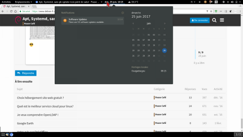

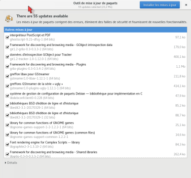

Et la notification qui va bien dans gnome:
Pour lancer la mise à jour
