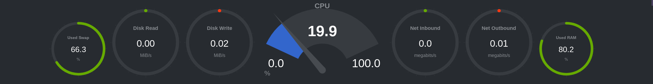

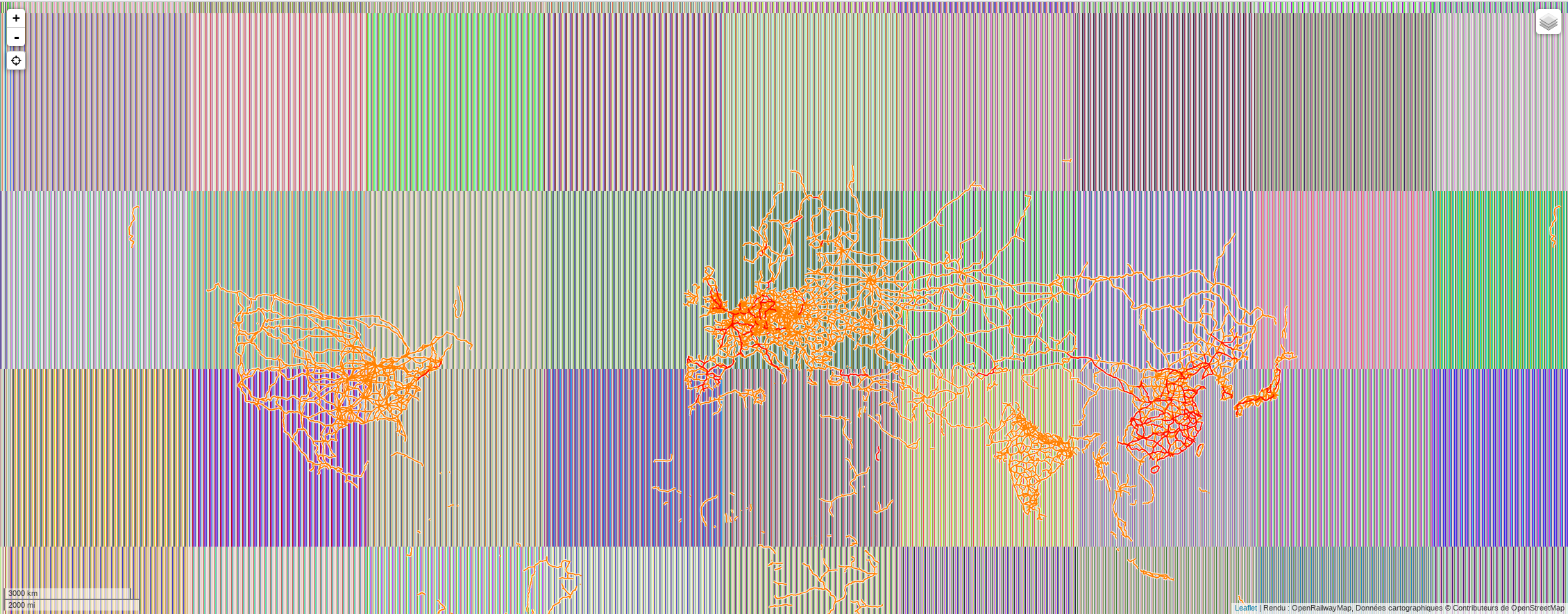

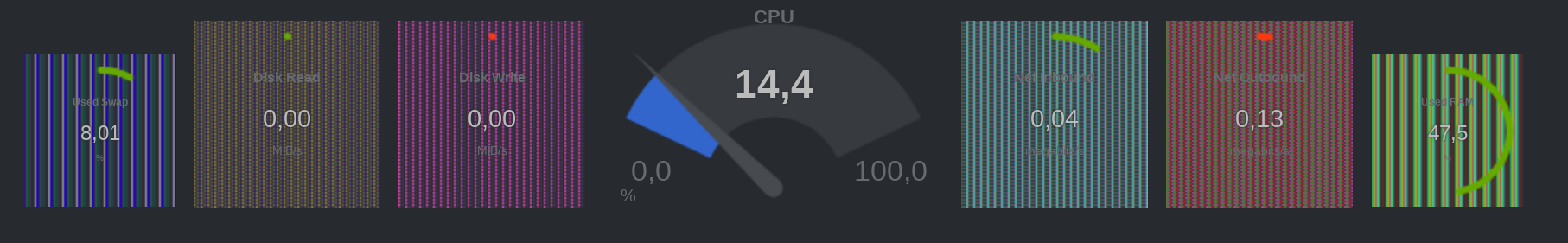

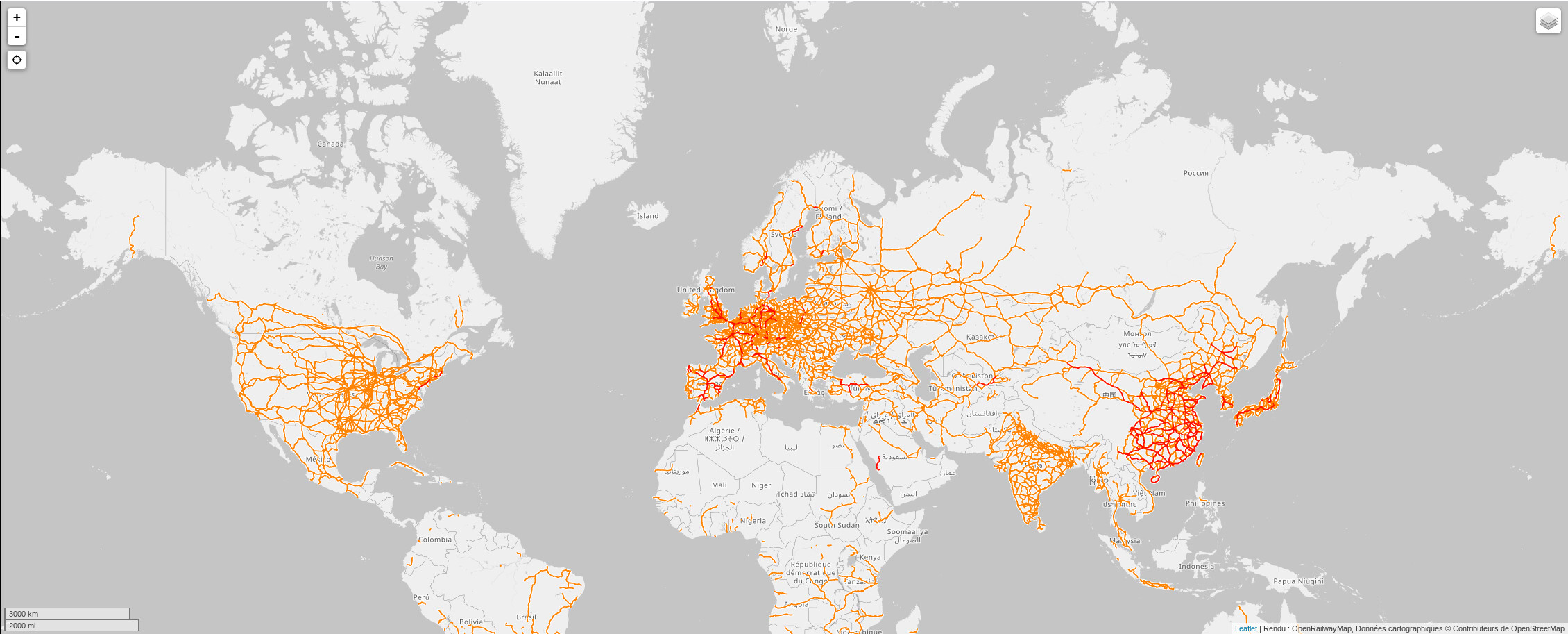

Hello,
J’ai des artefacts bizarres sur certains éléments des pages web quand j’utilise un navigateur basé sur firefox. Dans les comparatifs ci-dessous, les screenshots de firefox sont ceux avec des des carrés formés par des lignes verticales multicolores.

Il y a une autre anomalie : ce segment rouge isolé à gauche en Arabie Saoudite.
C’est la ligne de train à grande vitesse LGV Haramain
