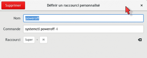

j’éteins avec
systemctl poweroff -i
commande que j’ai mise en raccourci clavier
