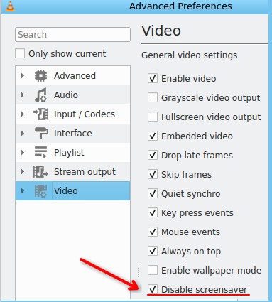

Sinon, options avancées de VLC:

pour les options avancées de VLC, pas besoin de ca, surtout que l’economiseur d’ecran (screensaver) est interessant, je le recherche meme…! Actuellement, la veille ne se met plus, et l’ecran tourne continuellement (avant, je pouvais laisser mon ordi tourner avec de la musique, et au bout d’un moment inactivité, l’ecran passe noir, sans pour autant mettre l’ordi en veille
