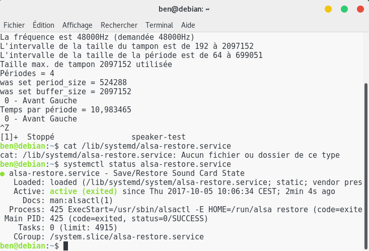

la commande cat /lib/systemd/system/alsa-restore.service donne:
"aucun fichier ou dossier de ce type"
et systemctl status alsa-restore.service
loaded et active (excited) !!!
le fichier n’existe pas mais il est actif??? c’est louche

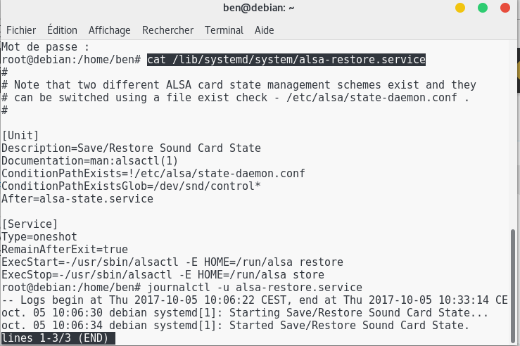

voila le contenu
# Note that two different ALSA card state management schemes exist and they
# can be switched using a file exist check - /etc/alsa/state-daemon.conf .
[Unit]
Description=Save/Restore Sound Card State
Documentation=man:alsactl(1)
ConditionPathExists=!/etc/alsa/state-daemon.conf
ConditionPathExistsGlob=/dev/snd/control*
After=graphical.target
[Service]
Type=oneshot
RemainAfterExit=true
ExecStart=-/usr/sbin/alsactl -f /var/lib/alsa/save.asound.state restore
pour lire le journal
journalctl -u alsa-restore.service
pour verifier manuellement que le fichier asound restore bien ta conf
sudo alsactl restore
mais tu vois qu’ils ont malicieusement pris un fichier d’un autre nom dans le service, il faudrait donc faire préalablement
/usr/sbin/alsactl -f /var/lib/alsa/save.asound.state store

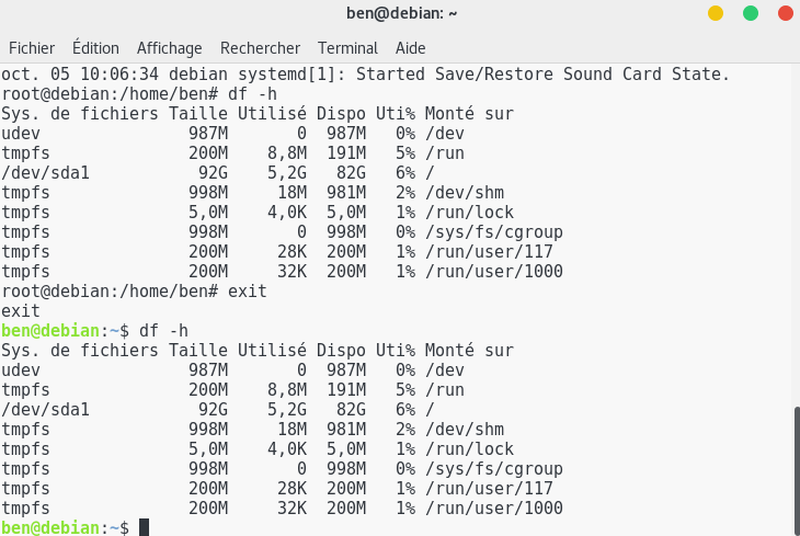

chez moi /run est en tmpfs donc volatil et perdu au moment du restore
df -h
Sys. de fichiers Taille Utilisé Dispo Uti% Monté sur
udev               1,8G       0  1,8G   0% /dev
tmpfs              370M    6,2M  364M   2% /run
/dev/sda1           19G     15G  3,6G  81% /
tmpfs              1,9G     30M  1,8G   2% /dev/shm
tmpfs              5,0M       0  5,0M   0% /run/lock
tmpfs              1,9G       0  1,9G   0% /sys/fs/cgroup
tmpfs              1,9G     48K  1,9G   1% /tmp
/dev/sda6          268G    214G   41G  85% /home
tmpfs              370M     28K  370M   1% /run/user/1001
donc tu vois le topo: tu crée un fichier asound et tu donne son chemin dans le service alsa-restore
oula ca va vite, excuses je suis débutant- intermédiaire sur linux.
la commande « cat /lib/systemd/system/alsa-restore.service » donne le bon résultat mais uniquement quand je suis en root. je fais pourtant partie du group audio!.
la commande df -h me donne ca:

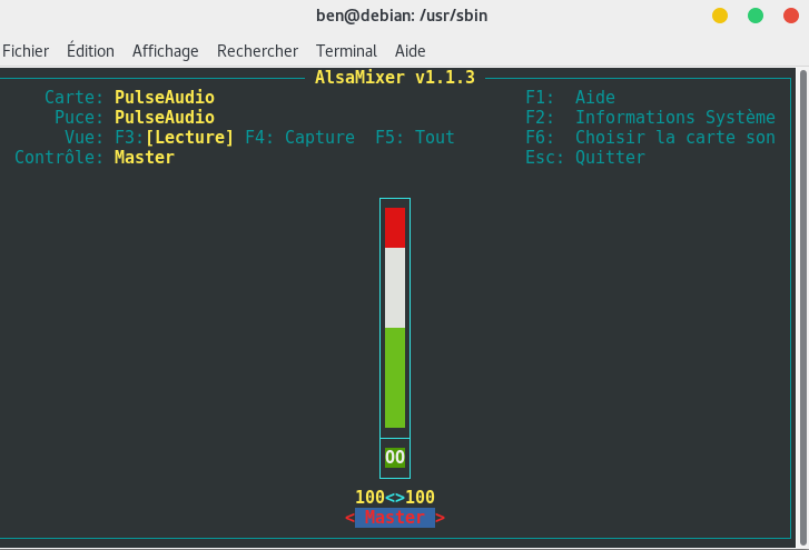

sinon, question toute bête, déjà évoquée par grandtoubab, tu n’aurais pas un autre service que alsa qui s’occuperait de gérer tes cartes son par dessus alsa ? Du genre pulseaudio, qui va écraser tes modifs alsactl à chaque démarrage…
Si c’est le cas, tu dois pouvoir choisir la carte son à utiliser par défaut avec un outil comme pavucontrol.
C’est ce que je me dit aussi … par défaut c’est Pulsaudio qui est installé par Debian, donc il n’est pas impossible que la conf Alsa soit généré a chaque redémarrage.

quand je lance alsamixer, j’ai ca, je dois faire f6 pour selectionner la bonne carte.

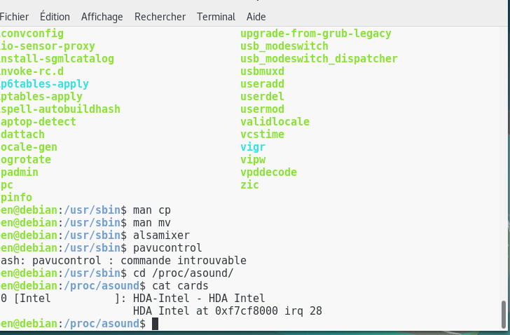

pour lancer alsamixer directement sur la carte, je n’ai qu’une carte et elle donc identifiée 0
alsamixer -c0
la carte est identifiée dans /proc/asound
root@debian:/proc/asound# cat cards
 0 [SB             ]: HDA-Intel - HDA ATI SB
                      HDA ATI SB at 0xf0500000 irq 16
je crois avoir 2 « cartes » son: hda intel et realtek alc269vb.
j’avais pas fais gaffe a la question de l’autre service qui écraserait ma config alsactl. pour etre franc j’hesite.
la commande cat cards me donne ca:

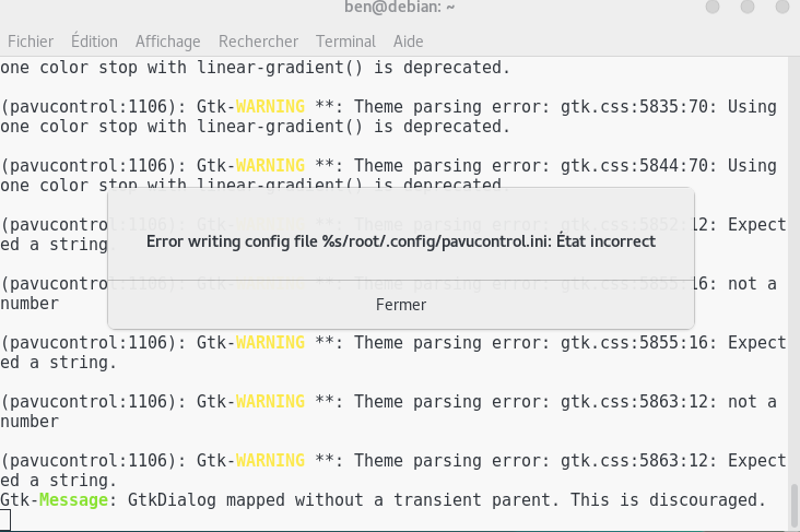

pour pavucontrol
sudo apt install pavucontrol
vu que pavucontrol me donne ca, je vais essayer ta solution grandtoubab.
