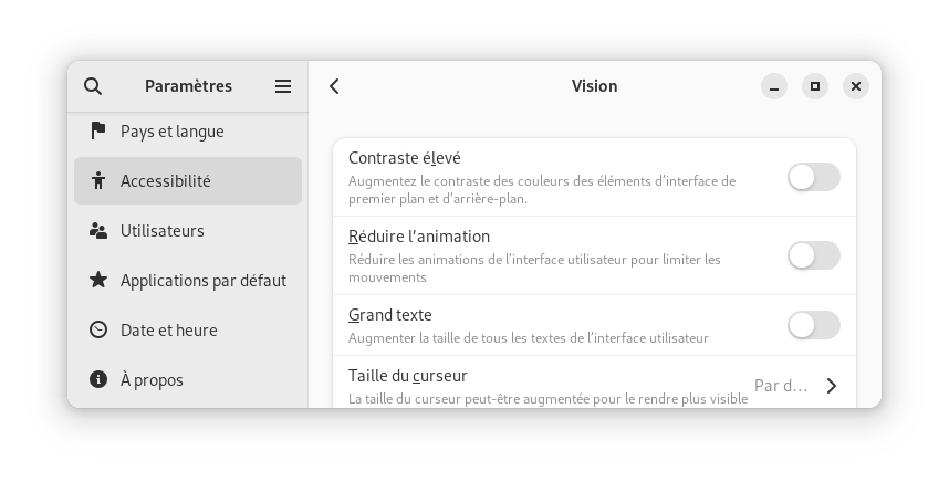

Avec Gnome, tu as :
L’option « Contraste élevé » modifie le contraste sur une sélection (passage en Noir).
