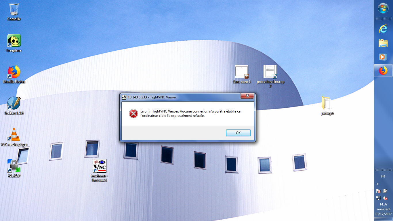

oui mais c’est juste un probleme d’autorisation le pc au quel je veux acceder n’a pas l’autorisation et il est sous debian 9 mais je ne trouve rien j’ai essayer via tightvnc c’a a marcher 2 sec et c’était fini
voila l’erreur et j’essais de regler ca depuis ce matin
Si tu n’as pas installé d’abord de serveur vnc sur ta debian, c’est normal qu’elle ne réponde pas quand tu lui demande du vnc.
http://www.yvangodard.me/installer-le-controle-vnc-sur-un-serveur-debian-avec-tightvncserver/
ok merci je vai essayer ca
