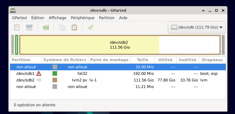

A priori tout fonctionne sans problème mais il doit y avoir un truc qui cloche car gparted me signale une anomalie ( cf Avertissement ) , du moins c’est ce qu’il me semble :
Capture d’écran_2022-07-30_19-55-52
Capture d’écran_2022-07-30_19-08-04
fdisk -l

ps : après avoir réalisé la partition pour EFI puis sélectionné le volume physique et au moment d’écrire ces opérations sur le disque , l’installateur m’a averti que la partition sur sdb1 , donc EFI , serait formatée . Or elle est encore là , mais avec un avertissement .
Pourquoi ne pas commencer par installer dosfstools et mtools comme expliqué.
dosfstools est déjà installé , bizarre que gparted ne le sache pas :

effectivement ça a résolu ce problème . Il fallait donc les 2 paquets . Au temps pour moi .

Question : cette copie d’écran de gparted a-t-elle été prise depuis le système installé ? Si oui, est-il normal que la partition EFI ne soit pas montée ? Elle devrait être montée sur /boot/efi au moins lors de l’installation ou la mise à jour des paquets grub* et associés (shim*, peut-être mokutil). Que contient /etc/fstab ?

bonne question ! Ça m’avait semblé curieux au point que j’avais vérifié sur mon portable habituel sans partitionnement LVM : EFI est bien montée sur /boot/efi .
tiré de /etc/fstab : # /boot/efi was on /dev/sda1 during installation , or sda1 est une partition Windows du disque interne du portable avec lequel j’ai réalisé l’installation sur le ssd externe : /dev/sda1 2048 206847 204800 100M Système EFI
Et pourtant debian 11 sur mon ssd de test réalisé avec LVM fonctionne très bien et n’a aucun problème d’amorçage . Mais pas sûr que si je change de portable ce ssd amorce , non ?
Maintenant je suis bien incapable d’en tirer quoi que ce soit . Peut-être un oubli de ma part à définir un point de montage lors de l’installation ? Pourtant il me semble que c’est l’installateur qui réalise l’opération automatiquement pour cette partition là .

  • Il ne faut pas se fier à la désignation /dev/sd* des disques et partitions lors de l’installation, elle est susceptible de varier après l’installation et à chaque démarrage. Il vaut mieux comparer l’UUID spécifié dans /etc/fstab avec celui des partitions actuelles et regarder les systèmes de fichiers montés (lsblk -f)
  • Même si c’est la partition EFI créée lors de l’installation de Windows, ce n’est pas une « partition Windows » mais une partition EFI utilisable par n’importe quel autre OS.
S’il s’avère que Debian monte la partition EFI du disque interne et y a installé son chargeur d’amorçage GRUB, alors non Debian ne démarrera pas sur un autre ordinateur. Ce n’est pas irréversible, il suffit de monter la bonne partition et d’y réinstaller GRUB.
Tu as peut-être oublié de marquer la partition EFI du disque interne « ne pas utiliser ». Par défaut le partitionneur marque toutes les partitions EFI « utiliser comme partition EFI ». A la fin du partitionnement il choisit la « première » marquée comme telle et la monte sur /boot/efi.

la comparaison des UUID confirme que /boot/efi était bien sur sda1 du disque interne .

  • n’aimant pas rester sur un échec j’ai repris l’installation en n’oubliant pas d’isoler sda1 où se trouve EFI de W10 et tout s’est bien passé : EFI est bien monté sur /boot/efi de mon ssd .
