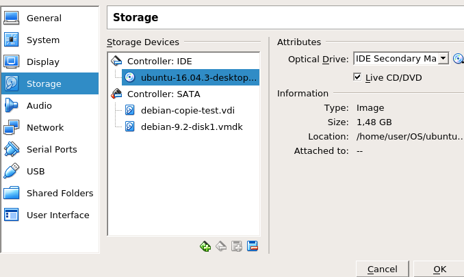

Dans VirtualBox, j’ajoute le disque de la VM1 dans les settings de la VM2. J’ajoute également un ISO Ubuntu en Live CD/DVD (pas d’ISO debian live sous la main).
Je lance la VM2 qui démarre avec l’ISO d’Ubuntu.

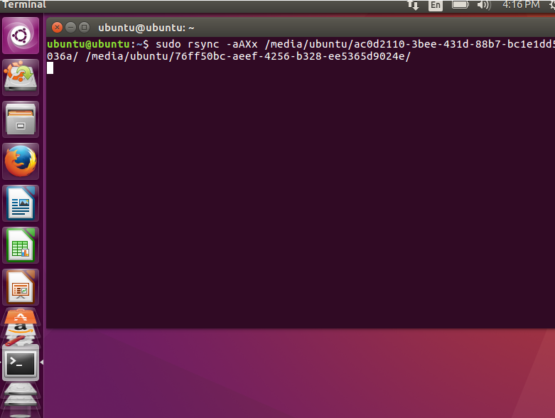

Je monte les deux volumes, et je copie le disque de la VM1 sur la VM2 avec la commande suivante:
sudo rsync -aAXx /chemin_d_accès_a_la_VM1 /chemin_d_accès_a_la_VM2

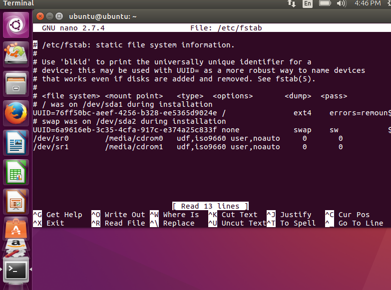

Puis je remplace les anciens UUID de la VM1 dans /etc/fstab par les nouveaux UUID de la VM2:
blkid
nano /etc/fstab
