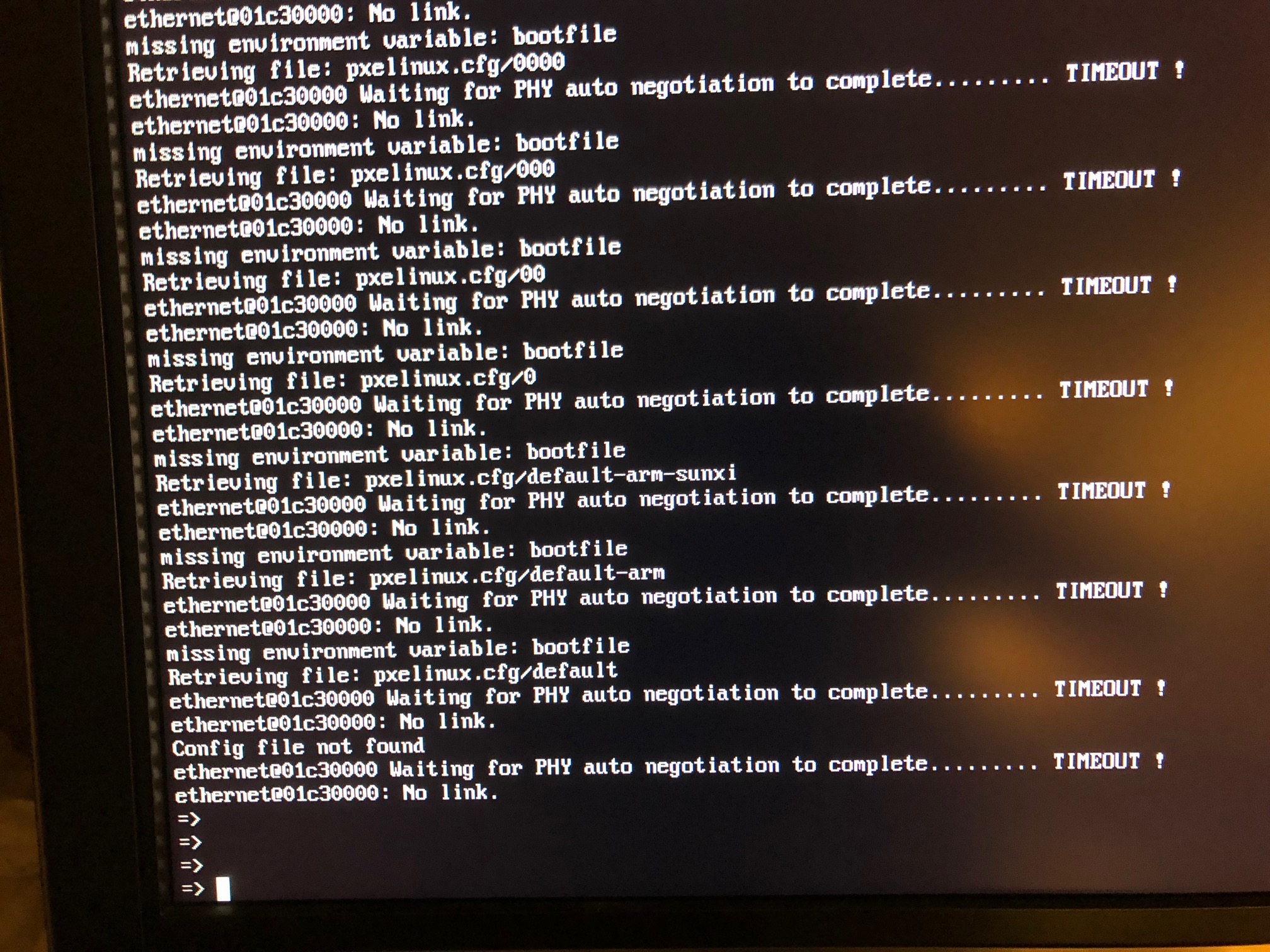

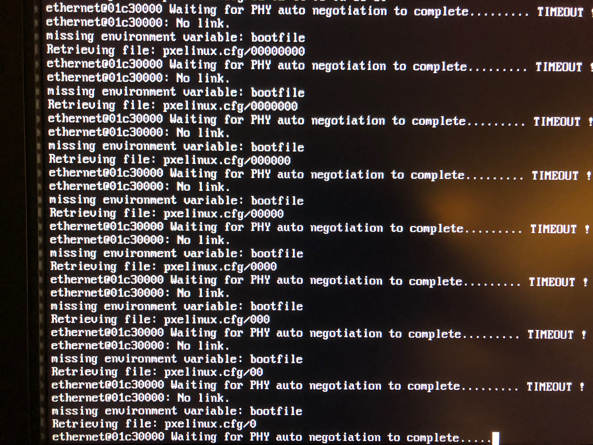

IMG_0670
IMG_0671
Voila ce que j’obtiens.
Je cherche des informations sur internet mais je n’arrive pas encore à tout comprendre.
donc des fois je fais des tests en espérant que ça réussisse :stuck_out_tongue:
Et cela juste en modifiant mmcblk0p2 en mmcblk0p3 ?
Et si tu remets mmcblk0p2, ça démarre ?
Juste en modifiant /dev/mmcblk0p2 vers 3.
Et quand je remets à l’initial, j’ai toujours le même symptôme.
