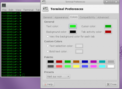

je ne sais pas bien si c’est bash mais dans une fenêtre terminal , tu peux modifier les préférences et choisir d’autres réglages, exemple profil “vert sur noir”
