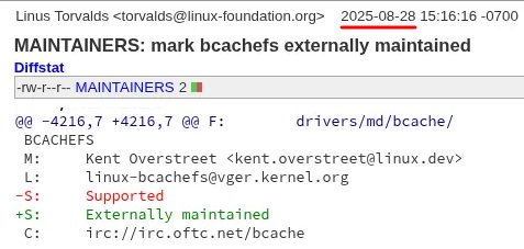

Avis aux utilisateurs de bcachefs.
Le dernier filesystem bcachefs sensé être « mieux que » btrfs ou zfs ne sera plus disponible dans la prochaine version stable de Debian (trixie) pour rasion de support/maintenance.
Du fait d el’historique « The COW filesystem for Linux that won’t eat your data » ![]()
Mais btrfs s’est amélioré depuis; mais il n’est pas facile à prendre en main.
Malgré les relations tendues entre équipes de développement noyau et bcachefs, bcachefs reste finalement fourni par le noyau, mais son status passe de « Supported » , à « Externaly maintained ».
La justification est double:
- ne pas pénaliser les utilisateurs ayant adopté bcachefs de manière anticipée;
- permettre d’avoir du retour d’expérimentation en nombre pour débuguer/améliorer bcachefs.
bcachefs doit donc être encore considéré ‹ en développement ›, sans garantie de pérennité.
