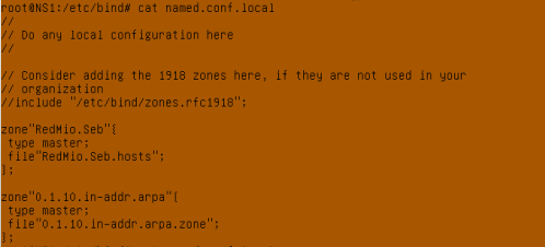

voici donc en copié collé les fichiers de configuration:
named.conf.local
// Do any local configuration here
// Consider adding the 1918 zones here, if they are not used in your
// organization
//include “/etc/bind/zones.rfc1918”;
zone"RedMio.Seb"{
type master;
file"RedMio.Seb.hosts";
zone"0.1.10.in-addr.arpa"{
type master;
file"0.1.10.in-addr.arpa.zone";

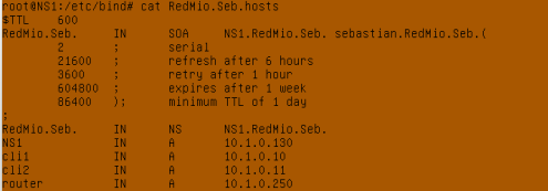

RedMio.Seb.hosts
`$TTL 600
RedMio.Seb. IN SOA NS1.RedMio.Seb. sebastian.RedMio.Seb.(
2 ; serial
21600 ; refresh after 6 hours
3600 ; retry after 1 hour
604800 ; expires after 1 week
86400 ); minimum TTL of 1 day
RedMio.Seb. IN NS NS1.RedMio.Seb.
NS1 IN A 10.1.0.130
cli1 IN A 10.1.0.10
cli2 IN A 10.1.0.11
router IN A 10.1.0.250

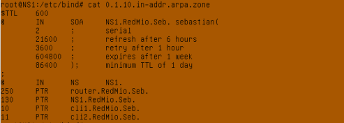

`$TTL 600
@ IN SOA NS1.RedMio.Seb. sebastian(
2 ; serial
@ IN NS NS1.
250 PTR router.RedMio.Seb.
130 PTR NS1.RedMio.Seb.
10 PTR cli1.RedMio.Seb.
11 PTR cli2.RedMio.Seb.

Tu as vraiment mis les fichiers de zone dans ton répertoire utilisateur ? Comment comptes-tu que BIND les y trouve si tu ne lui indiques pas le chemin complet ? D’autre part, je ne suis meme pas sûr que ça marche en considérant les droits d’accès (BIND tourne en tant que bind:bind).
Non. Tu as défini 130.0.1.10.in-addr.arpa.zone. (reverse de 10.1.0.130) qui pointe vers NS1.RedMio.Seb.
NS1.RedMio.Seb. ne peut pas être défini dans la zone inverse puisqu’il ne lui appartient pas. Il est défini dans la zone directe RedMio.Seb à laquelle il appartient.
Mais le problème n’est pas là. Dans la zone inverse tu as déclaré comme NS le nom absolu NS1. et non NS1.RedMio.Seb.

J’ai tenté de suivre ce que tu m’as dit, en modifiant le fichier 0.1.10.in-addr.arpa.zone
@ IN NS NS1.
devenu
@ IN NS NS1.RedMio.Seb.
250 PTR router.
130 PTR NS1.
10 PTR cli1.
11 PTR cli2.
J’ai maintenant droit au message d’erreur suivant lorsque je fais un
named-chekzone RedMio.Seb /etc/bind/0.1.10.in-addr.arpa.zone
zone RedMio.Seb/IN: NS ‘NS.RedMio.Seb’ has no address records (A or AAAA)
  1. Pourquoi avoir modifié les enregistrements PTR ? Ils étaient corrects.
  2. Le nom de la zone dans la commande de vérification est incorrect, d’où l’erreur.

Ce n’est pas la syntaxe qui est incorrecte mais le nom de la zone : tu as indiqué la zone “RedMio.Seb” pour vérifier le fichier de la zone “0.1.10.in-addr.arpa”, ce qui n’est pas cohérent.
Notamment, si tu indiques à named-checkzone que la zone du fichier à vérifier est “RedMio.Seb”, alors il s’attend à ce que le nom de domaine “NS1.RedMio.Seb.”, qui figure en donnée dans l’enregistrement NS, ait dans ce fichier un enregistrement d’adresse A ou AAAA, ce qui n’est évidemment pas le cas puisque ce n’est pas le fichier de la zone “RedMio.Seb.”, d’où l’erreur.
