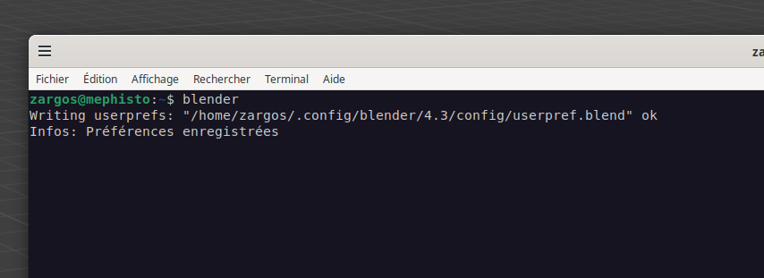

où ça?
As tu essaye de le lancer en console? car il y a des message en console qu’on a pas en le lançant du menu.
Ensuite, il faut aussi regarder dans les logs (avec journalctl) au moment du crash pour voir ce qu’il y a.
