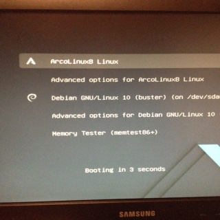

puis ceci je lance debian buster 10 :

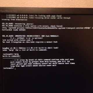

en final ceci : échec ! Être obligé de redémarrer a la hussarde puis essayer de lancer la deuxième ligne recovery mode avec laquelle c’est pareil initramfs est toujours présent !

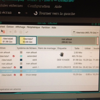

Dans cette troisième capture d’écran est faite dans ArcolinuxB pour vérifier que les deux OSs sont bien présents

A l’invite de commande, tu fais ce que le message suggère :
fsck /dev/sda6
Attention si le clavier réagit en qwerty. Si c’est trop gênant tu peux exécuter la commande en root depuis l’autre système.

Bien sur cette commande a été faite sans résultat, bien sur je suis et encore avec azerty. Donc ce que j’ai fait l’a été avec l’autre OS installé avec son terminal !
Si j’avais tapé la commande sur la même ligne ou apparait initramfs… Échec !
fsck /dev/sda6
au lieu de ce que perso j’avais tapé dans le terminal de l’autre OS , a savoir , sudo fsck -f -y /dev/sda6 , la commande (sudo)fsck /dev/sda6 aurait été bonne…aussi !

Le problème ne vient pas de l’initramfs mais du système de fichiers racine dans /dev/sda6 qui contient des erreurs, probablement parce qu’il n’a pas été démonté proprement à l’arrêt du système. Si ça t’est égal, tu peux désactiver la vérification du système de fichiers dans l’initramfs en ajoutant le paramètre fastboot dans la ligne de commande du noyau à tes risques et périls.
