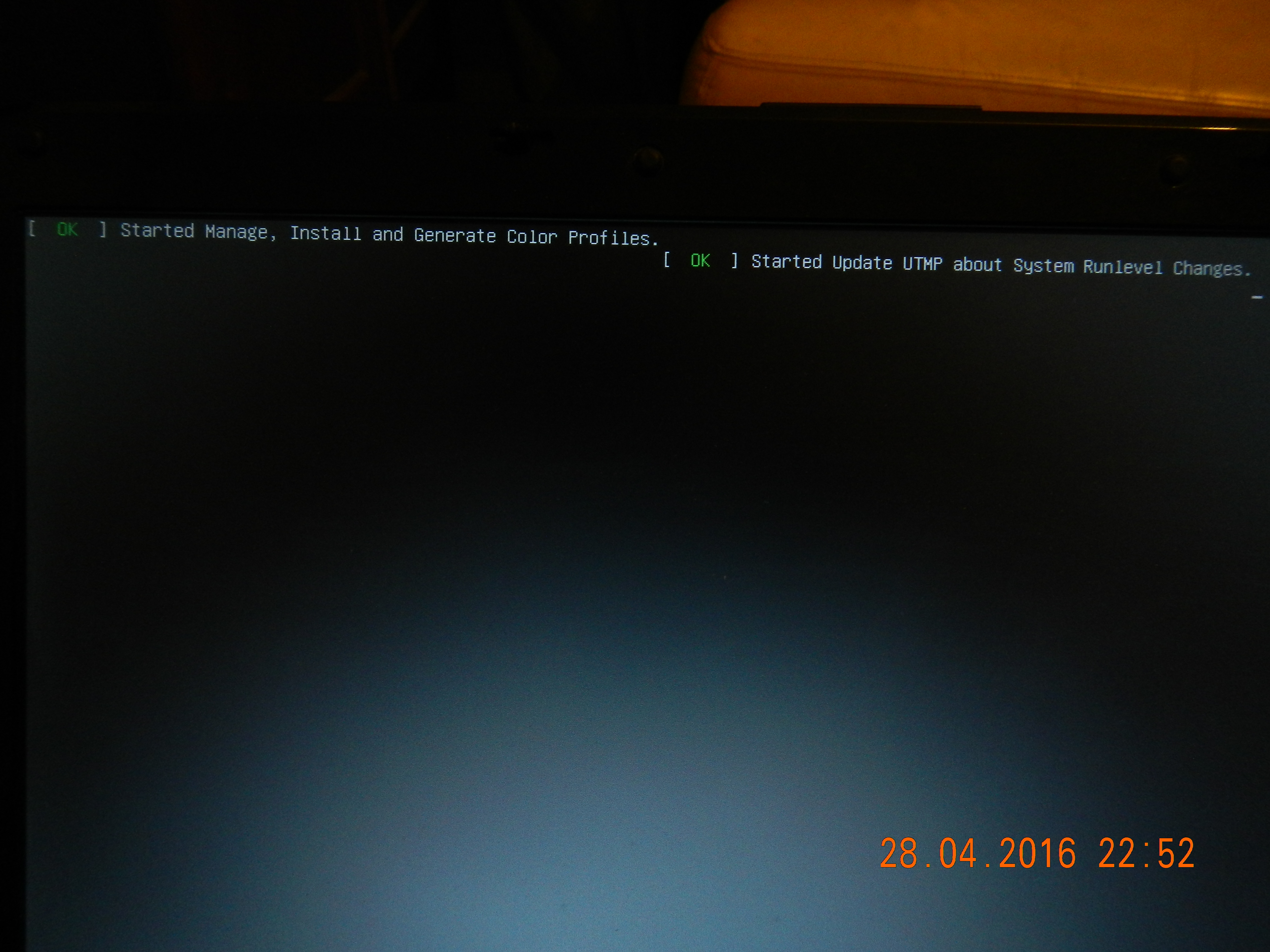

Je viens d’essayer Ctrl+Alt+F1, ça fonctionne pour passer en mode texte. Puis j’ai essayé “apt-get clean”, il me demande mon mot de passe et rien, mauvais login. Donc j’ai essayé juste “apt-get”, après mon mot de passe et là ça a fait un truc puis c’est revenu à “mon nom de système” login. J’ai fais Ctrl+Alt+F7 (de mémoire) et, de retour à la page d’acceuil, j’ai redonner mon mot de passe. Là il faut une chose différente, photo ci-jointe, mais rien de plus, il revient à la page d’acceuil.
Voilà.
Que je sache, apt-get
ne demande pas de mot de passe.
Où tapes-tu “apt-get clean” ? A l’invite de login
<nommachine> login:
ou à l’invite de commande
<nomutilisateur>@<nommachine>:~$
A l’invite de login il faut taper l’identifiant de ton utilisateur, comme dans l’écran de connexion graphique, puis ton mot de passe. S’ils sont corrects, l’invite de commande s’affichera et tu pourras taper des commandes.
