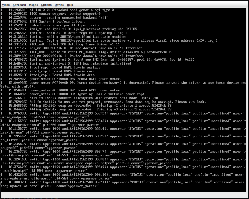

Tout marchait plutôt très bien jusqu’il y a peu, où, lors d’un redémarrage du serveur, celui ci s’est retrouvé bloqué sur une ligne :
audit : type=1400 […] apparmor=« STATUS » operation=« profile_load » profile=« unconfined » name=« snap-update-ns.core » pid = 563 comm=« apparmor_parser »
Je vous passe les détails pour démmerder ce genre de problème sur un serveur distant (obligé de se loguer en KVM en mode « rescue », car pas de réseau, donc pas de SSH, montage de la partition, diagnostic, correction, repassage au mode normal, reboot, etc…)
J’ai eu le nez creux, et me suis immédiatement aperçu que le problème ne se produisait que lorsque le pare-feu était actif : En panne d’inspiration (et de connaissance suffisante), je me suis résolu à contourner le problème en différant un peu le démarrage du pare-feu une fois le reseau « up », ce qui évite à présent de bloquer le démarrage.
Cependant, bien conscient que cela n’est ni une correction, ni bonne solution car peu secure (j’ai en tête une position du célèbre PascalHambourg indiquant qu’un pare feu doit toujours démarrer avant l’activation de l’interface réseau, et ne s’arrêter qu’après la désactivation de celle ci), j’en appelle à vos compétences pour m’aider à comprendre comment résoudre le plus proprement possible ce problème (peut-être une règle à rajouter dans mon script de conf. de iptables, mais je ne vois vraiment pas laquelle…).

Voici un screenshot du moment exact ou le démarrage se bloque.
my two cents ! les environnement python et docker sont la pour ça en générale :wink:
Concernant ton souci … As-tu configuré apparmor ? si oui teste un redémarrage après l’avoir désactivé :wink:
si ça redémarre sans souci avec ton firewall non désactivé au démarrage tu aura trouver une partie du problème.

Oui, je parlais bien de ces règles. Peut-être qu’en loggant les paquets bloqués tu pourrais voir quelque chose.
Est que apparmor apparait dasn ton grub.cfg?
grep -in apparmor /boot/grub/grub.cfg
Et qu’as tu comme configuration apparmor?
aa-status donne quoi?
J’espérais éviter de me retaper un blocage de boot, donc je suis venu voir ici en cas que quelqu’un ait la solution clef en main :sweat_smile: mais effectivement, tu as raison, je vais réactiver mes logs pour voir ce que ça raconte…
EDIT : à l’étape ou se bloque le démarrage, le réseau n’est pas encore up (il s’active juste après cette ligne, au boot), donc il n’y aura rien en fait dans les logs… non ? :thinking:
Hello Zargos,
Je suis bêtement tes commandes, car je connais pas du tout apparmor :sweat_smile: :
Apparemment, pas de apparmor dans le grub :
root@nsXXX:/home/debian# grep -in apparmor /boot/grub/grub.cfg
Config apparmor : il y a des choses de paramétrées, on dirait (mais pas par moi, ça doit être des config. par défaut, peut être pré-implémentées dans les config des iso poussées par OVH…?) :

==> je reconnais effectivement dans la liste le profil snap-update-ns.core qui se bloque quand le fw démarre avec l’interface reseau / if-up. Je vois pas mal de « certbot », donc ça pourrait être en rapport avec la procédure de renouvellement du certificat ssl : il essaye de faire quelque chose à ce moment la, et le fw l’en empêche :thinking: du coup, il reste coincé… ?
En fait, je vois pas ce que peut être ce « .core » qui se bloque, a-t’il un rapport avec certbot ?
Je vais tenter de reactiver les logs iptables, comme Pascal le suggère au dessus, s’il essaye de se connecter quelque part pour je ne sais quelle obscure raison de renouvellement de je ne sais quoi au niveau du certificat, je devrais voir des drops :thinking:
