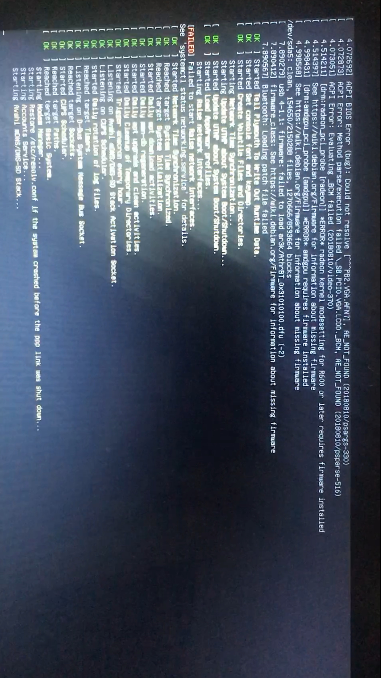

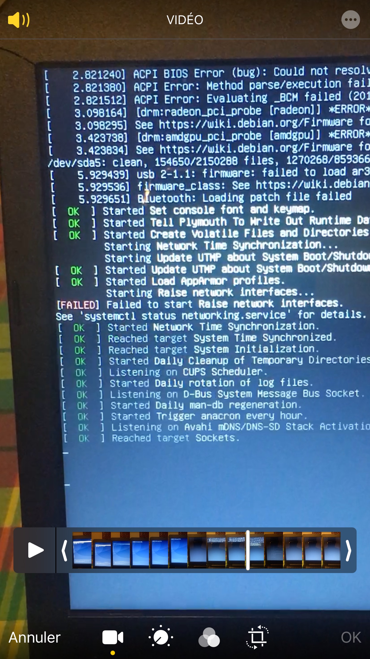

Le pilote du contrôleur graphique ATI/AMD a besoin des firmwares du paquet firmware-amd-graphics.
Un périphérique USB bluetooth semble avoir besoin d’un firmware aussi mais comme la photo coupe le nom on ne voit pas lequel, peut-être du paquet firmware-atheros.
Quant à l’erreur de réseau, il faut exécuter la commande indiquée dans le message pour en savoir plus.
PS : ce serait possible d’éviter de faire une faute à chaque mot ? C’est très désagréable à lire.
je te renvoie une photo
Oui, c’est bien le paquet firmware-atheros qu’il faut installer pour le bluetooth.
et comment je l’installe ?
Exactement comme pour installer le paquet firmware-amd-graphics, comme c’est décrit dans le wiki Debian.

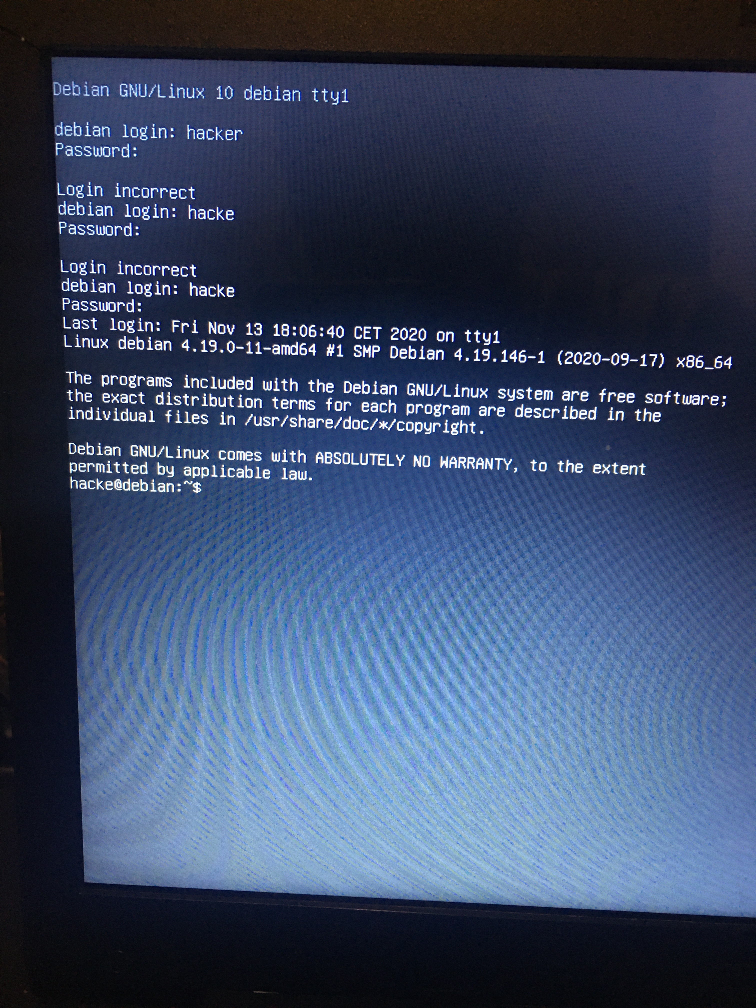

mais ou j’écris tous sa je na pas de terminale ??
Il y a plusieurs possibilités pour démarrer sans lancer l’interface graphique. En voici deux.
a) Si tu as défini un mot de passe pour le superutilisateur (root) lors de l’installation, tu peux démarrer en mode recovery via le menu « options avancées ». Si tu n’as pas de réseau, il faudra démarrer le gestionnaire de réseau utilisé par Xfce (que je ne connais pas), par exemple NetworkManager ou Wicd :
systemctl start NetworkManager
systemctl start wicd
b) Dans le menu de démarrage de GRUB, appuyer sur la touche ‹ e › pour éditer l’entrée de menu principale, ajouter le chiffre « 2 » à la fin de la ligne commençant par « linux » et appuyer sur la touche F10 pour démarrer. Tu pourras soit ouvrir une session avec le compte root si tu as défini un mot de passe pour ce compte, soit ouvrir une session avec le compte utilisateur normal et utiliser sudo pour exécuter les commandes en tant que root.
