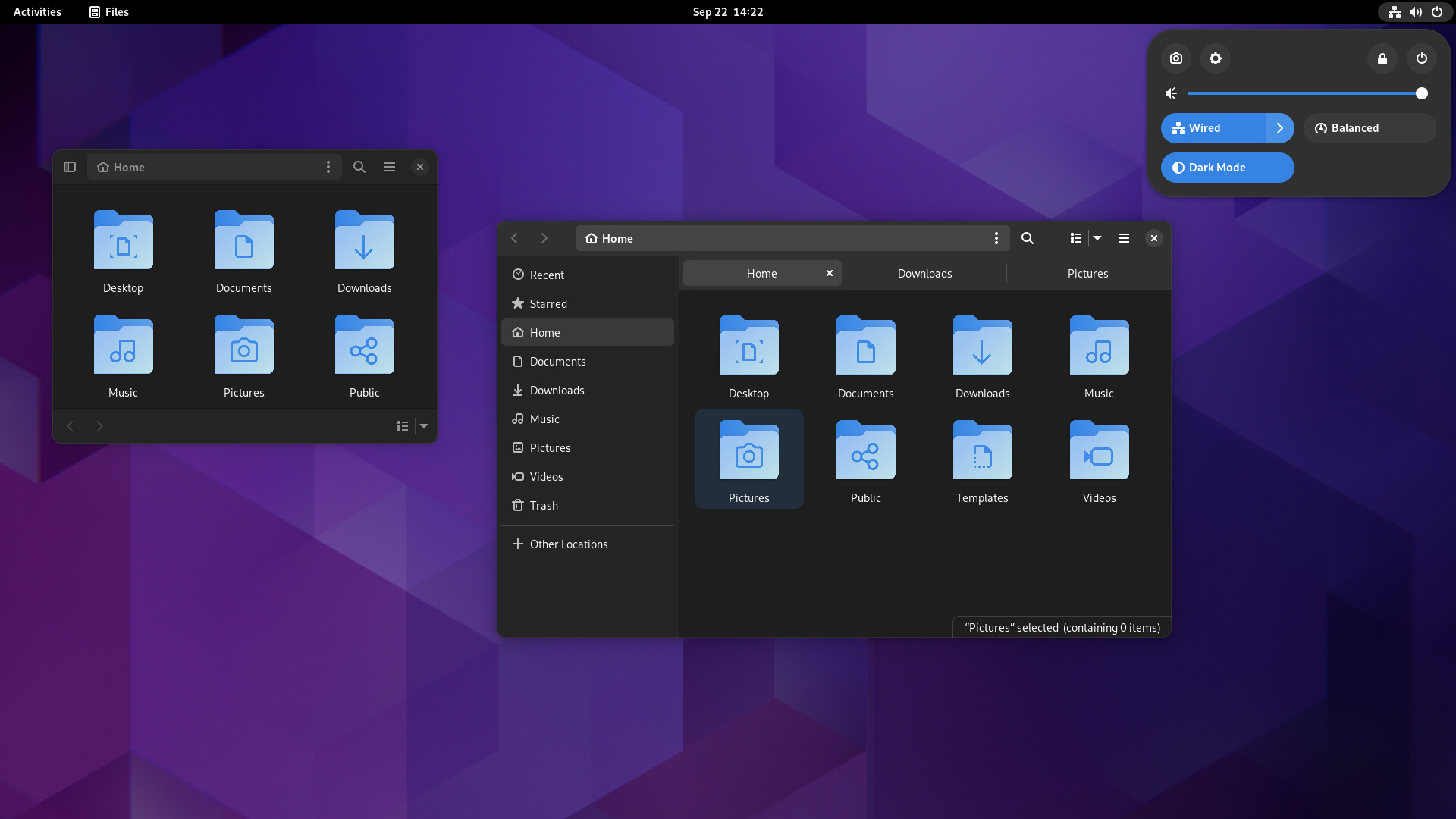

La barre du haut de quoi?
du bureau gnome.
Normalement il y un applet qui fait ça en standard, comme pour tous les environnement graphique (je n’utilise pas gnome donc je ne peux pas aller regarder).
où trouve-ton cette applet ? Aucune doc que j’ai consultée n’en parle.
Normallement elle y est déjà
Il faut 4 clics pour éteindre avec ce qui est installé en standard :
→ un clic pour dérouler le menu
→ un clic pour le bouton marche/arrêt (faux bouton d’extinction) qui déroule un menu
→ un clic pour éteindre (véritable bouton d’extinction)
→ un clic pour confirmer
Ce que je veux c’est déplacer ce véritable bouton dans la barre supérieure, ce que faisait l’extension qui ne fonctionne plus avec Trixie.
