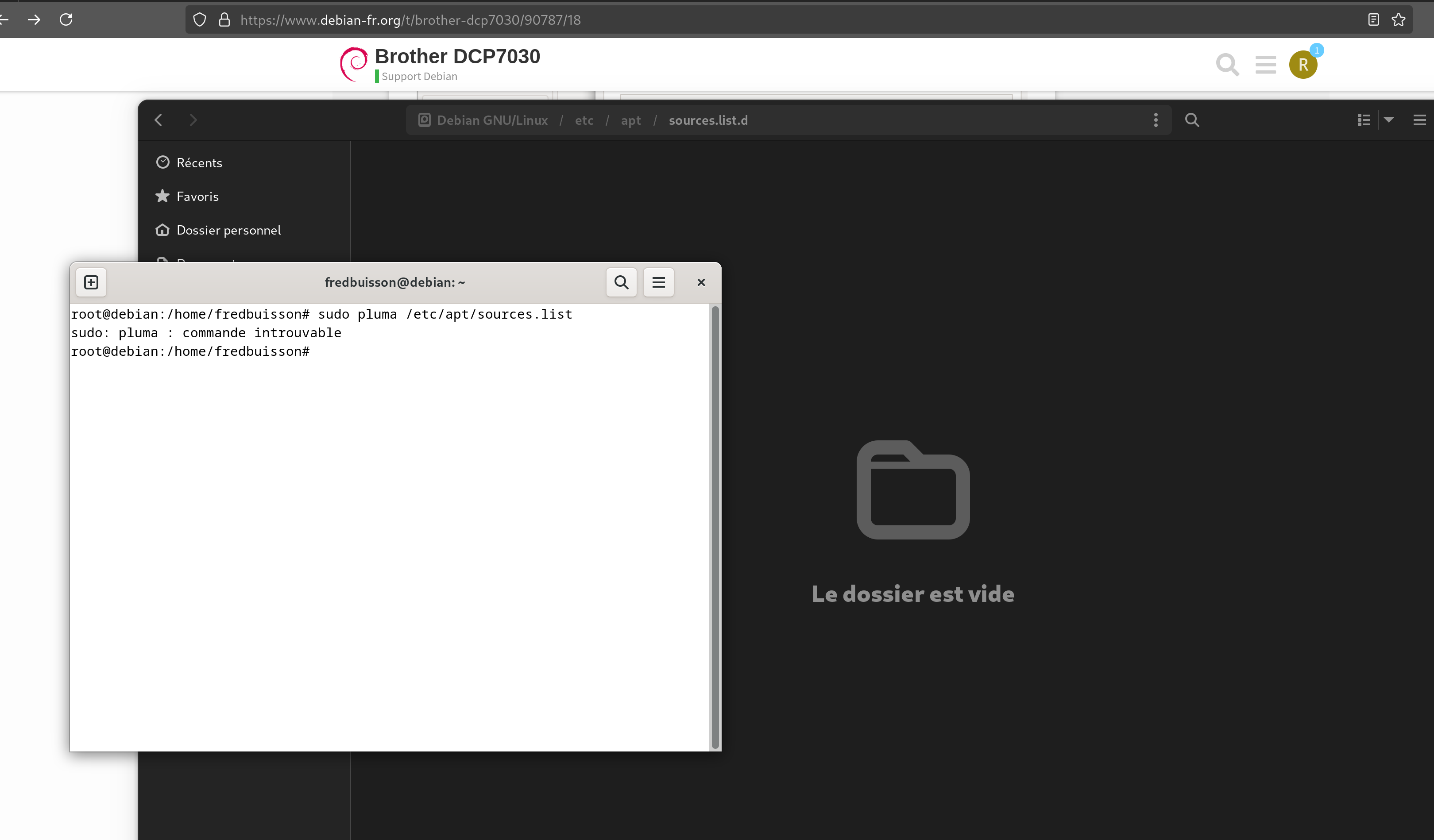

bash: /etc/apt/sources.list: Permission non accordée
root@debian:/home/fredbuisson#
Lorsque j’ouvre le dossier sources.list.d : le dossier est vide…

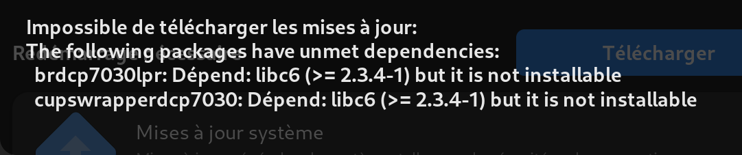

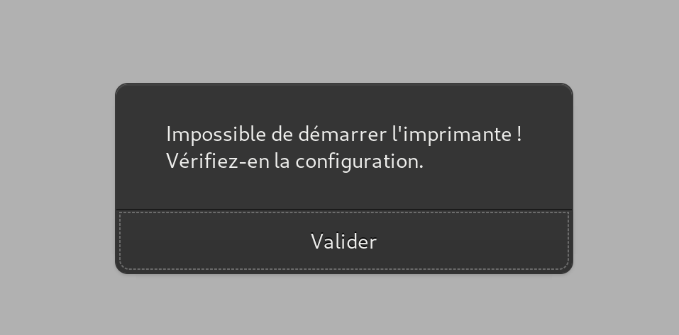

Le scanner fonctionne mais lorsque je veux imprimer un document j’ai le message suivant…

Merci pour vos suggestion mais l’imprimante ne répond toujours pas.
root@debian:/home/fredbuisson# /etc/apt/sources.list
Le fichier /etc/apt/sources.list.d/*est vide

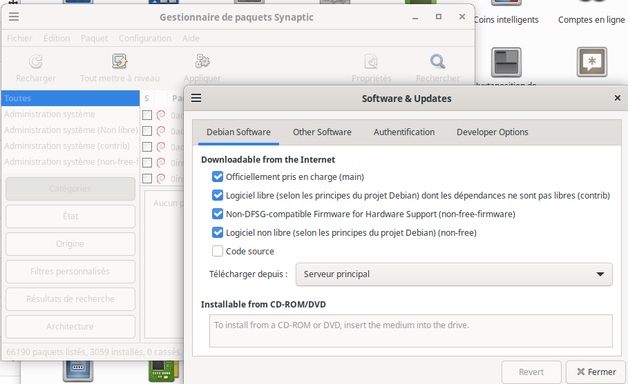

Maintenant il me semble que depuis l’interface de gestion des mise à jour il est aussi possible d’éditer…
https://wiki.debian.org/SourcesList
comme le dit @clochette
Ou bien via Synaptics:
Ou directement Sofwares and Updates (sur lequel Synaptics renvoie en fait).
le plus simple pour toi :
sudo pluma /etc/apt/sources.list puis tu copies les 4 lignes

Bonjour, merci pour vos idées, voici ce à quoi j’aboutis …
