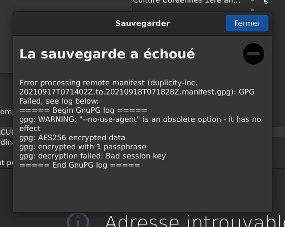

J’utilise deja-dup (v 38.3) depuis quelque temps en spécifiant un mot de passe sous debian buster.
Je viens d’avoir ce problème sans raison apparente :
Capture d’écran_2021-09-18_12-43-13
J’ai vérifié sur le net et suis tombée sur cette page : Apps/DejaDup/PassphraseProblems2019 - GNOME Wiki!
Il s’agit d’un bug donc j’ai suivi la procédure conseillée et supprimé les derniers fichiers créés (dont la paraphrase était incorrecte). J’ai relancé la sauvegarde qui s’est bien déroulée. Mais deja-dup ne m’a pas redemandé de mot de passe. Est-ce normal ?
