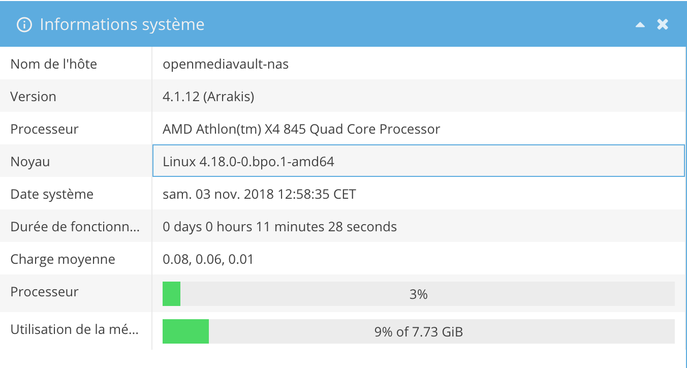

Cela fait plusieurs semaines que je me bas à trouver une solution avec ce bug,
sur openmediavault sur debian 9.5
carte mère FM2A68M-HD+
Si quelqu’un à la solution à ce problème se serais sympas de m’aider
Merci d’avance.

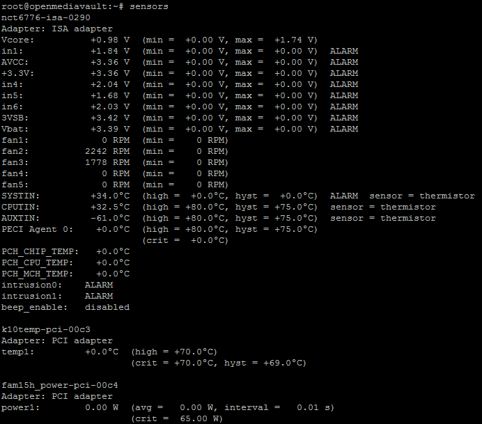

  • vérifier avec sensors que le probléme vient bien d’une tension trop basse et changer ton alimentation mourante (cf: https://forum.ubuntu-fr.org/viewtopic.php?id=1860981 )

Tu as déjà vérifié tes niveaux d’alimentation avec sensors pour voir si ça ne venait pas d’une alim défaillante, tu es sur ?
oui mais je n’ai aucun retour avec sensors comme une incompatibilité
avant je tournais avec debian 9.5 en i386
la je suis passé en amd64 pour utilisé certain module sur omv non dispo en i386.
meme debian seul sans omv bug comme si le processeur ne suis pas ou est trop utilisé.
root@openmediavault-nas:~# sensors-detect
sensors-detect revision 6284 (2015-05-31 14:00:33 +0200)
Board: ASRock FM2A68M-HD+
Kernel: 4.9.0-3-amd64 x86_64
Processor: AMD Athlon™ X4 845 Quad Core Processor (21/96/1)
This program will help you determine which kernel modules you need
to load to use lm_sensors most effectively. It is generally safe
and recommended to accept the default answers to all questions,
unless you know what you’re doing.
Some south bridges, CPUs or memory controllers contain embedded sensors.
Do you want to scan for them? This is totally safe. (YES/no): y
Module cpuid loaded successfully.
Silicon Integrated Systems SIS5595… No
VIA VT82C686 Integrated Sensors… No
VIA VT8231 Integrated Sensors… No
AMD K8 thermal sensors… No
AMD Family 10h thermal sensors… No
AMD Family 11h thermal sensors… No
AMD Family 12h and 14h thermal sensors… No
AMD Family 15h thermal sensors… No
AMD Family 16h thermal sensors… No
AMD Family 15h power sensors… No
AMD Family 16h power sensors… No
Intel digital thermal sensor… No
Intel AMB FB-DIMM thermal sensor… No
Intel 5500/5520/X58 thermal sensor… No
VIA C7 thermal sensor… No
VIA Nano thermal sensor… No
Some Super I/O chips contain embedded sensors. We have to write to
standard I/O ports to probe them. This is usually safe.
Do you want to scan for Super I/O sensors? (YES/no): y
Probing for Super-I/O at 0x2e/0x2f
Trying family National Semiconductor/ITE'... No Trying familySMSC’… No
Trying family VIA/Winbond/Nuvoton/Fintek'... Yes FoundNuvoton NCT5573D/NCT5577D/NCT6776F Super IO Sensors’ Success!
(address 0x290, driver nct6775') Probing for Super-I/O at 0x4e/0x4f Trying familyNational Semiconductor/ITE’… No
Trying family SMSC'... No Trying familyVIA/Winbond/Nuvoton/Fintek’… No
Trying family `ITE’… No
Some systems (mainly servers) implement IPMI, a set of common interfaces
through which system health data may be retrieved, amongst other things.
We first try to get the information from SMBIOS. If we don’t find it
there, we have to read from arbitrary I/O ports to probe for such
interfaces. This is normally safe. Do you want to scan for IPMI
interfaces? (YES/no): y
Probing for IPMI BMC KCS' at 0xca0... No Probing forIPMI BMC SMIC’ at 0xca8… No
Some hardware monitoring chips are accessible through the ISA I/O ports.
We have to write to arbitrary I/O ports to probe them. This is usually
safe though. Yes, you do have ISA I/O ports even if you do not have any
ISA slots! Do you want to scan the ISA I/O ports? (yes/NO): y
Probing for National Semiconductor LM78' at 0x290... No Probing forNational Semiconductor LM79’ at 0x290… No
Probing for Winbond W83781D' at 0x290... No Probing forWinbond W83782D’ at 0x290… No
Lastly, we can probe the I2C/SMBus adapters for connected hardware
monitoring devices. This is the most risky part, and while it works
reasonably well on most systems, it has been reported to cause trouble
on some systems.
Do you want to probe the I2C/SMBus adapters now? (YES/no): y
Using driver `i2c-piix4’ for device 0000:00:14.0: AMD Hudson-2 SMBus
Module i2c-dev loaded successfully.
Next adapter: SMBus PIIX4 adapter port 0 at 0b00 (i2c-0)
Do you want to scan it? (yes/NO/selectively): y
Next adapter: SMBus PIIX4 adapter port 2 at 0b00 (i2c-1)
Next adapter: SMBus PIIX4 adapter port 3 at 0b00 (i2c-2)
Next adapter: SMBus PIIX4 adapter port 4 at 0b00 (i2c-3)
Next adapter: SMBus PIIX4 adapter port 1 at 0b20 (i2c-4)
y
Now follows a summary of the probes I have just done.
Just press ENTER to continue:
Driver `nct6775’:
  • ISA bus, address 0x290
    Chip `Nuvoton NCT5573D/NCT5577D/NCT6776F Super IO Sensors’ (confidence: 9)
To load everything that is needed, add this to /etc/modules:
#----cut here----
Chip drivers
nct6775
#----cut here----
If you have some drivers built into your kernel, the list above will
contain too many modules. Skip the appropriate ones!
Do you want to add these lines automatically to /etc/modules? (yes/NO)y
fam15h_power-pci-00c4
Adapter: PCI adapter
power1: 0.00 W (avg = 0.00 W, interval = 0.01 s)
(crit = 65.00 W)
k10temp-pci-00c3
temp1: +3.8°C (high = +70.0°C)
(crit = +70.0°C, hyst = +69.0°C)
Théoriquement, ce module là là aurait du te donner des infos d’alim avec les diverses tensions.
Chez moi:
nct6792-isa-0a10
Adapter: ISA adapter
in0:                    +0.90 V  (min =  +0.00 V, max =  +1.74 V)
in1:                    +1.02 V  (min =  +0.00 V, max =  +0.00 V)  ALARM
in2:                    +3.38 V  (min =  +0.00 V, max =  +0.00 V)  ALARM
Je vois que tu as accepté qu’il soit ajouté à /etc/modules, mais j’ai l’impression que le module ne s’est pas chargé pour autant.
Le vois tu avec lsmod | grep nct6775 ?
Sinon, est ce que modprobe nct6775 se passe bien ?
Que dit sensors aprés insertion du module, cette fois ?

J’ai refait une install au propre et j’ai augmenté le swap mais toujours le même problème.
Je me suis rendu compte avec $ top
Que kswapd utilise 100% de ma cpu donc le watchdog cpu s’active
J’utIlise sonarr radarr transmissionvpn avec docker
J’ai aussi lancer les commandes echo 3… pour vider le cache et le swap
Mais sa ne résout rien

J’ai du mal à déchifrer peu tu me guider stp
voici la capture :
@mattotop mais c’est quoi le lien entre la tension et kswapd ?
d’après ce que je comprend les swap c’est la memoire virtuel
Bon, ben c’est pas gagné:
c’est souvent, mais là on a pas d’infos sur les valeurs standard.
Du coup, je suis aussi incompétent que toi pour savoir si c’est bon ou pas…

En fait, je t’ai suggéré que ça pouvait venir d’un pb de tension parce que sur ton erreur soft lockup - CPU#2 stuck for 23s!, c’est une cause qui semble revenir souvent, pas parce que je vois parfaitement le lien entre tout dans tout ça.
Mais je n’ai aucune certitude que ce soit ça, la tension affichée sur sensors ne me choque pas spécialement (mais sans savoir ce qui doit être choquant, je passe peut être à coté de quelquechose).
Bref, là, je suis paumé comme toi sur ce qu’il pourrait y avoir à faire, du coup.
