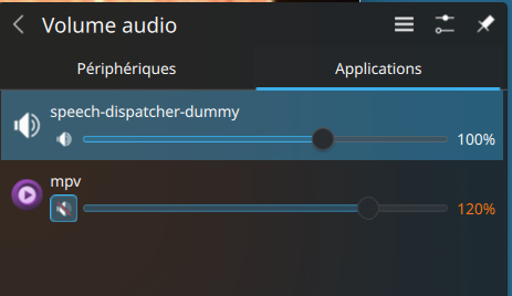

J’ai compris ce qui se passe : quand je mets VLC en mute, VLC apparait en mute dans l’applet son.
Puis quand j’ouvre la vidéo avec MPV, MPV apparait aussi en mute dans l’applet son, il suffit de désactiver le mode mute dans l’applet, mais c’est quand même bizarre non ?

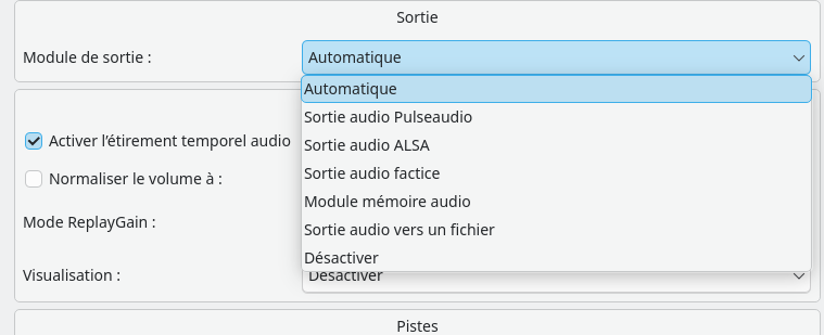

module de sortie : automatique

Il faudrait essayer avec sortie audio pipewire
grep '^aout' ~/.config/vlc/vlcrc
aout=pipewire
Je n’ai pas pipewire dans le menu déroulant :

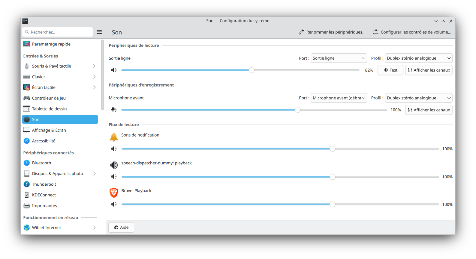

Tu as pulseaudio d’installé. Quand tu lances le controle de volume de pulseaudio en visaulisant l’onglet lecture, lorsque tu agis sur le volume ou le mute est ce que tu vois le volume audio de vlc bouger? Puis après même chose en regardant le péripheriques de sortie, notamment le mute. Théoriquement ça ne doit pas bouger dans les périphériques de sortie
