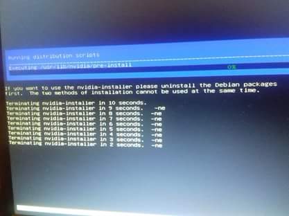

J’ai essayé d’autre chose puis j’ai vu ta solution et je l’ai essayé @anon29980398
J’arrive à un autre problème j’ai maintenant ceci
Une idée ? Une solution ?
Désinstalle nvidia-driver avec apt, et peut être d’autres paquets liés à nvidia dans la distrib.
C’est ça qui empêche le nvidia-installer de fonctionner.
