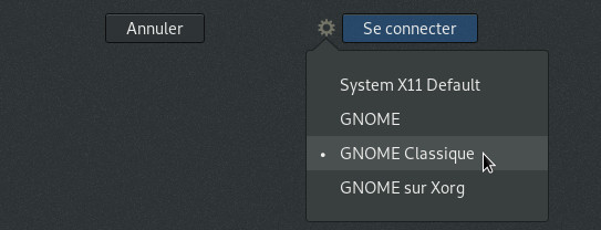

Gnome utilise GDM comme gestionnaire de login. pour choisir le bureau au lancement, il faut cliquer sur l’icône en forme de roue puis sélectionner le bureau avant de valider le mot de passe.
ici un exemple avec Gnome / Gnome Classique mais chez toi, les bureaux MATE et LXDE devraient être listés :
Je teste et je reviens, merci pour ta réponse rapide arpinux!
Edit:
C’est exactement par là qu’il faut passer.
Je suis confus d’avoir demandé de l’aide pour cela. Je n’ai pas porté attention à cette roue dentelée.
