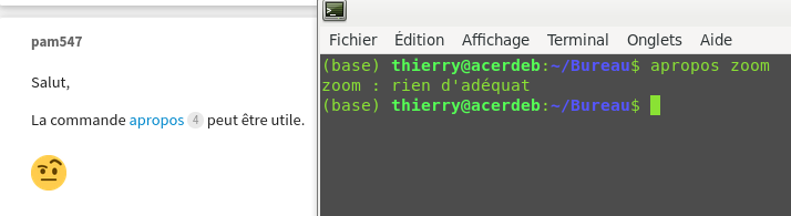

La commande apropos peut être utile.
:face_with_raised_eyebrow:
Salut Pam,
Heu… en fait je n’ai pas trop compris ta réponse sibylline ??..
$ apropos zoom
zoom : rien d’adéquat
comme tu vois, apropos n’est pas d’une utilité exceptionnelle, sur ce coup.
Peux-tu m’en dire plus ?
