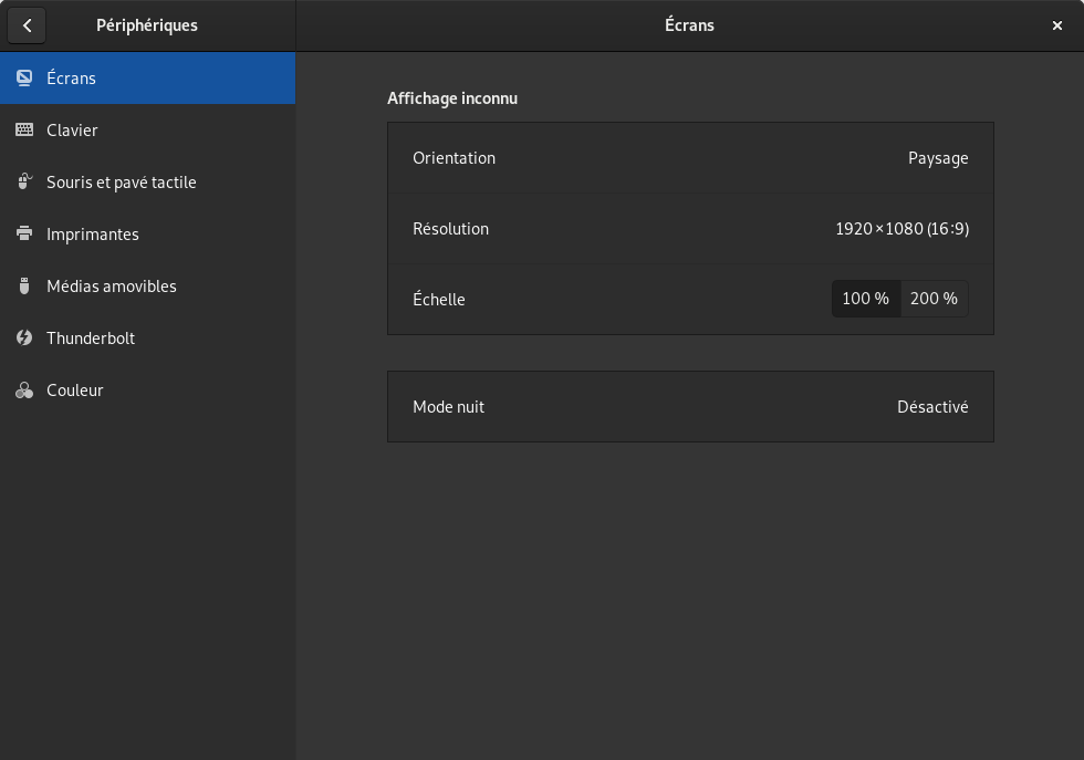

alors ce que je vois dans le panneau de conf :
screenshot
xrandr renvoit :
xrandr: Failed to get size of gamma for output default
Screen 0: minimum 640 x 480, current 1920 x 1080, maximum 1920 x 1080
default connected primary 1920x1080+0+0 0mm x 0mm
   1920x1080      0.00*
   1366x768       0.00
   1280x720       0.00
   640x480        0.00
et non je ne vois qu’un seul écran avec le logiciel.
