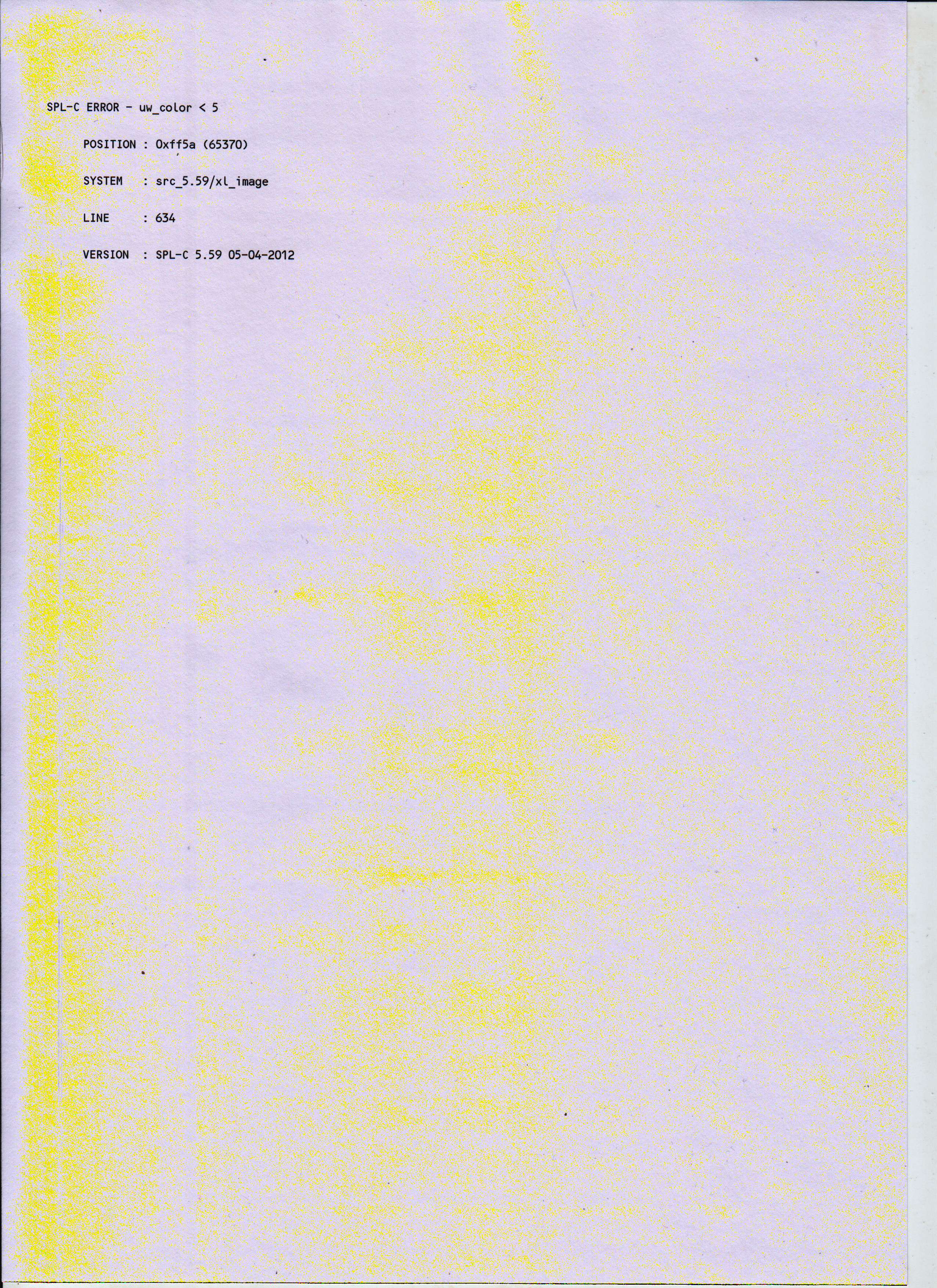

Le scanner est bien détecté par le système sauf que le scan est carrément dégueu.
En utilisant simple scan je n’ai pas la possibilité de régler le scanner en sensibilité
Sur un document couleur, il me place des traces jaunes avec des points noirs c’est juste horrible.
J’ai essayé avec gscan et là même résultat. Y-a-t-il un moyen de configurer le scanner plus finement afin que ces traces jaune disparaissent ?
D’avance merci pour vos réponses

Je n’ai jamais vu ce comportement ; c’est louche.
il as quel âge ton scanneur ?
La lampe n’est pas éternelle ! Tout comme la vitre !

J’ai bien les retours évoquant mon scanner, celui-ci est bien reconnu y compris avec un scanimage -L.
sane-utils était déjà installé.
Juste que le retour est dégueu, ci-dessous le rendu de toute feuilles que je scanne.
La vitre est parfaitement propre et la lampe fonctionne puisque j’ai utilisé le scan sous windows avec ses pilotes et l’image est impeccable.
Je pense qu’il y a des réglages à faire au niveau des fichiers de conf du scanner… Mais lesquels ??? :smiley:

Ca mériterait peut être de voir si en court circuitant sane avec scangear, tu obtiens mieux.
Je conseille aussi d’essayer d’utiliser xsane pour numériser - si ce n’est pas déjà fait.
En réinitialisant les ajustements et les réglages couleur.
Le scanner doit être branché sur un port USB natif de l’ordinateur ;
D’autant plus si il n’est pas alimenté autrement.
Je ne sais pas trop pourquoi mais j’ai idée d’un temps de préchauffage trop court de la lampe.
Sans apporter d’autres éléments à ce propos :frowning:

J’ai essayé avec XSANE, c’est exactement le même problème. Mon scanner est marqué dans les paramètres comme étant non étalonné, ce qui veut dire qu’il faut que je l’étalonne afin d’avoir les bonnes couleurs…
Allant un peu plus loin dans les procédures, celui-ci me propose l’installation d’un paquet manquant : shared-color-targets mais i n’est pas présent dans les dépôts, ce qui fait que je le cherche actuellement en espérant arriver à quelque chose de concluant…
J’ai essayé avec tes dernières commandes, ça ne veut plus numériser :-/

Oui j’ai exactement la même chose. Sauf que le scan reste dégueu et je ne sais pas comment remettre xsane par défaut (help :rofl::rofl::rofl::rofl:)
Peut-être que si quelq’un connaît la procédure pour étalonner, j’ai réussi à récupérer le paquet shared-color-targets. Il se compile avec ./configure - make - make install seulement je ne sais pas comment faire pour qu’il soit reconnu comme étant valide

Après la qualité du scan …persévérer dans ton histoire d’étalonnage
https://guide.ubuntu-fr.org/desktop/color-calibrate-scanner.html

Dit: ta lampe clignote selon moi ! Cela n’est pas normal que les bandes apparaissent deux fois sur la même image. cela ne peut pas venir d’un étalonnage de la lampe, cela aurait été progressif sur le début de l’image du scan. passant d’un jaune au transparent couleur. La elle a clignoté et perdu de la chaleur donc …
Il faudra changer de scanner, ou alors changer tout pour un nouveau combo imprimante-scanner de chez Brother (Je fais de la pub là ?)
