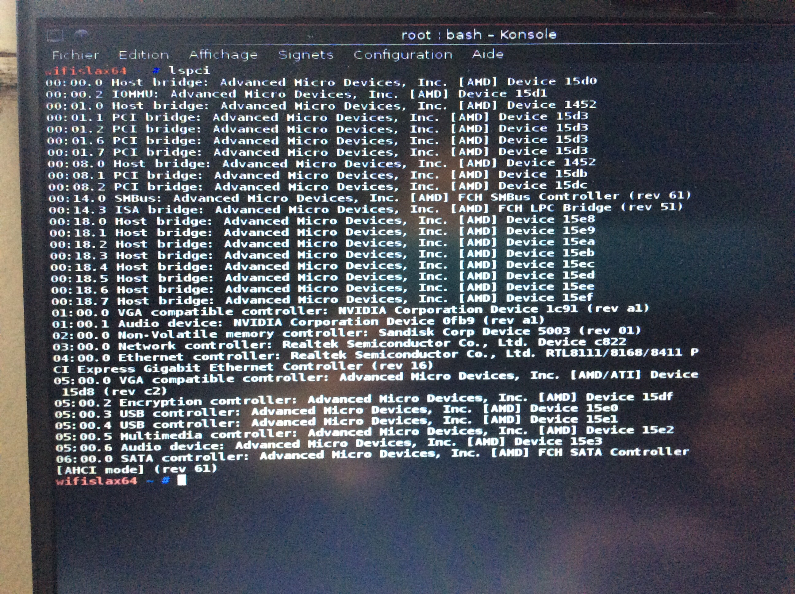

Bonjour lorsque j’installe une version basée sur debian en dual boot sur mon hp pavillon 15 ma carte Wi-Fi (intégré au Pc portable) n’est pas reconnue. J’ai essayé d’installer des distributions Ubuntu tel que élémentary ubuntu … et la carte est détectée maintenant vous allez me dire que Ubuntu est basée sur debian mais je ne sais pas pourquoi là ça marche. Comment puis-je faire pour avoir la Wi-Fi sur une distribution debian Je voudrais installer debian
dans une console, tapez lspci pour avoir le nom de la carte
C’est dommage, on ne peut pas copier/coller de texte, il nous faudra tout lire et retaper à la main,
en faisant attention aux erreurs de lecture et de frappe possibles.
J’en connais plus d’un que ça va directement faire passer à autre chose sans même prendre le temps de lire (moi par exemple)
En plus, cette image occupe 100 à 1000 fois plus d’espace disque sur le forum que le texte qu’il représente.
Dommage…:roll_eyes:
Dans le doute, je dirai que c’est une realtek

L’image, c’est le lspci d’Ubuntu ou de Debian ?
Le -s 02:00.0 signifie que tu ne listes que la carte à l’emplacement 02:00.0. Donc ce n’est probablement pas la bonne commande dans le cas de @Snowy-27.
Mais oui, la procédure d’interroger Ubuntu avec lspci est recommandée si tu peux @Snowy-27
Je vais essayer merci de ta réponse
C’est la Realtek c822 ici.
indiquerait RTL8822CE 802.11ac PCIe Wireless Network Adapter et :
Kernel driver in use: rtl88x2ce
Kernel modules: rtwpci, 88x2ce
indiquerait le nouveau pilote « RTW88 » pour le noyau Linux 5.2 principal.
RTW88 est un nouveau pilote WiFi 802.11ac qui prend initialement en charge les chipsets RTL8822BE et RTL8822CE alors qu’ils (ndr: grâce à Realtek contribuant) travaillent à l’étendre à davantage de matériel, y compris les chipsets RTL8821C et RTL8814B.
