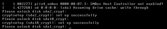

Au final quand je boot, on me demande toujours le login de la sda1 (SWAP), la sda2 (/) et de la sda10 (/usr), puis, une fois les 3 mots de passe saisis, toutes les autres partitions montent automatiquement :
Auriez vous une explication à cela ?

Le point commun entre /, /usr et le swap est qu’ils doivent être ouverts par l’initramfs.
  • / pour monter la racine évidemment, puisque c’est le rôle principal de l’initramfs
  • /usr parce qu’on a abandonné l’idée de ne pas mettre dans /usr tout fichier qui peut être nécessaire à l’initialisation du système avant le montage des systèmes de fichiers, donc depuis Jessie /usr est monté par l’initramfs
  • le swap pour la reprise après hibernation s’il contient une image d’hibernation
Et je suppose que les keyfiles ne sont pas inclus dans l’initramfs puisque ce dernier est contenu dans /boot qui est généralement non chiffré.
Pourquoi séparer /usr de la racine ? Pour utiliser des types de systèmes de fichiers différents ? Pour monter /usr en lecture seule (intérêt limité tant qu’on n’a pas fusionné bin, lib* et sbin dans /usr (usr merge), ce qui n’est proposé qu’à partir de buster avec le paquet usrmerge) ?
Une solution possible pour n’avoir à saisir qu’une seule passphrase serait de ne créer qu’un seul volume chiffré servant de volume physique LVM, et de créer des volumes logiques à la place des partitions pour /, /home, le swap…
