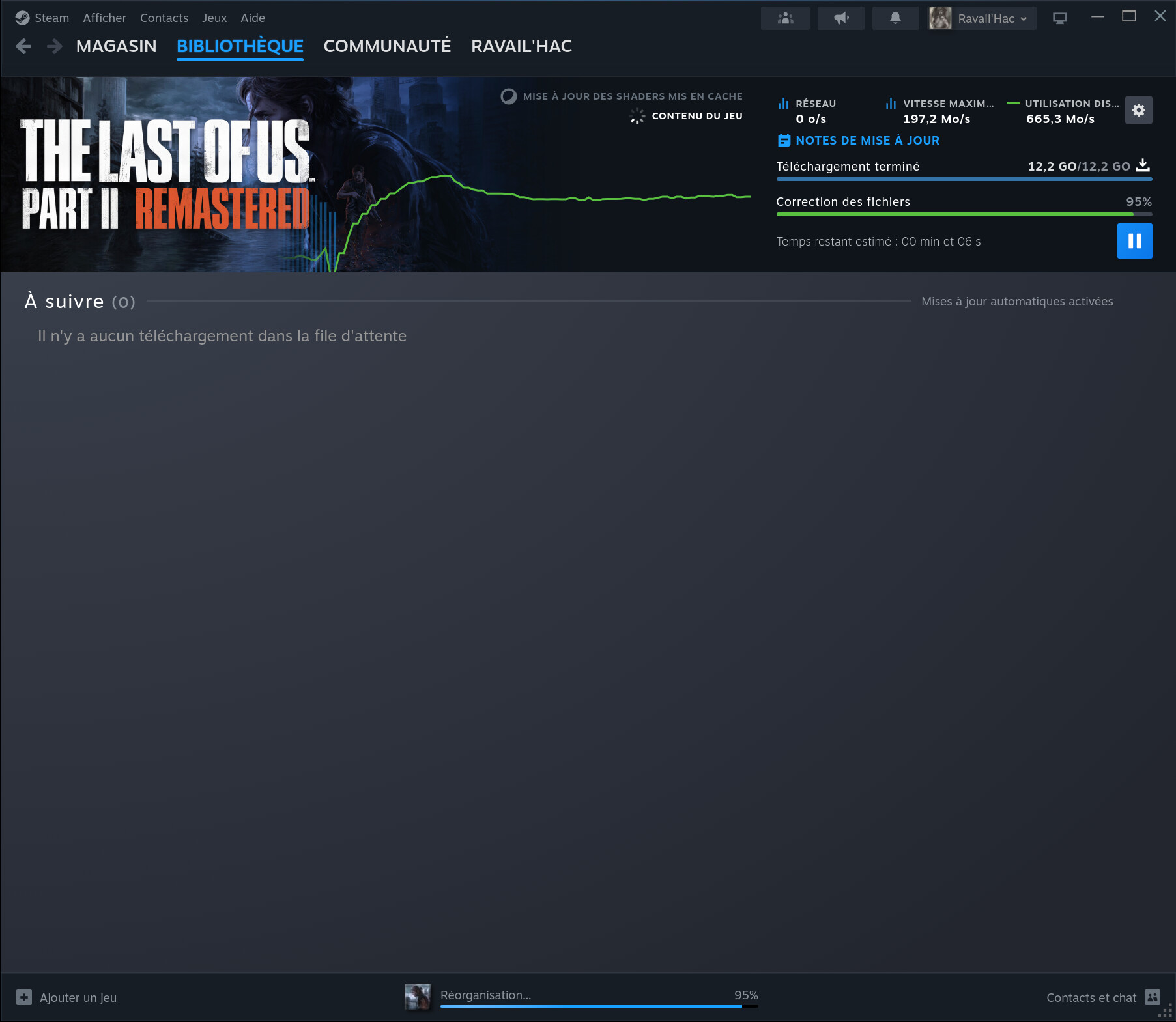

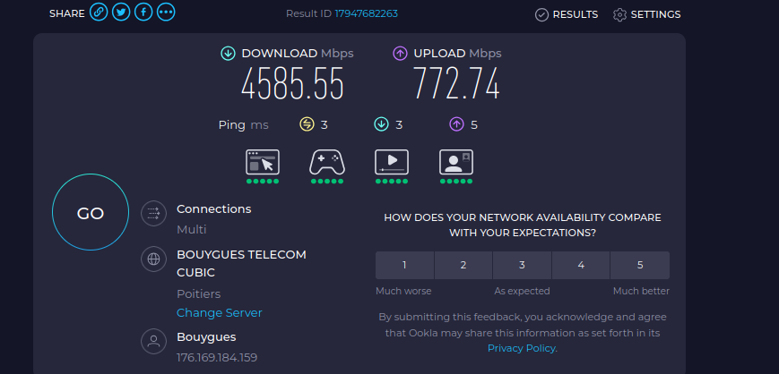

Entre le changement de carte mère avec sa carte réseau 10G, le changement de FAI pour moitié moins cher en passant de 1G à 8G, et les nvme en PCI 5.0, on finit par obtenir
Et encore, coté disque je suis déjà monté à 900 Mo/s.
Sur speedtest.net les serveurs ne sont pas assez puissant pour fournir.

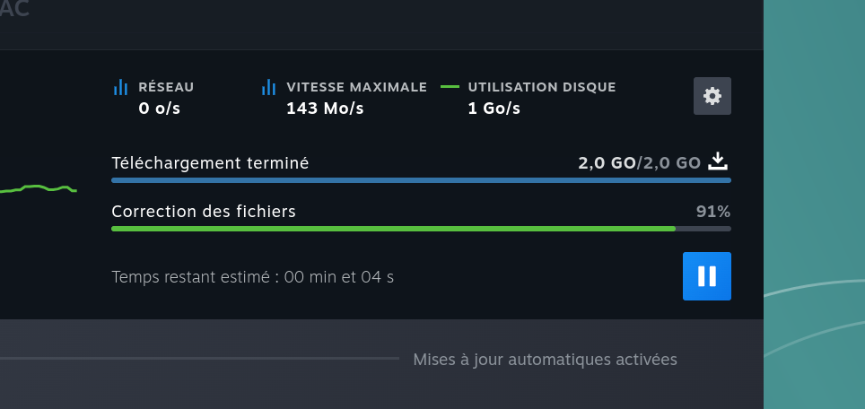

Bon, j’ai enfin pu tester les disques avec des I/O au delà de l’unité Mo:
Merci le PCI 5.0
