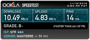

pour ce qui est de tester le débit avec l’internet et pouvoir comparer selon les configurations j’utilise
