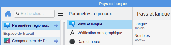

Si c’est immédiat à configurer dans KDE, ce serait surprenant que ce soit beaucoup plus compliqué dans gnome
KDE:
Gnome:

C’est bien le même clavier, de plus je me trouve un peu idiot, dans les paramètres utilisateurs de Gnome on peut changer la langue. Ceci dit sans plus de résultat.
seul Gnome fait de la resistance, Firefos Libreoffice … sont bien dans la langue de l’utilisateur après avoir chargé les paquets linguistiques correspondant.
Je me demande si cela ne devrait ps être le cas aussi pour gnome. Bien que je n’ai pas trouvé de FAQ sur le sujet.
