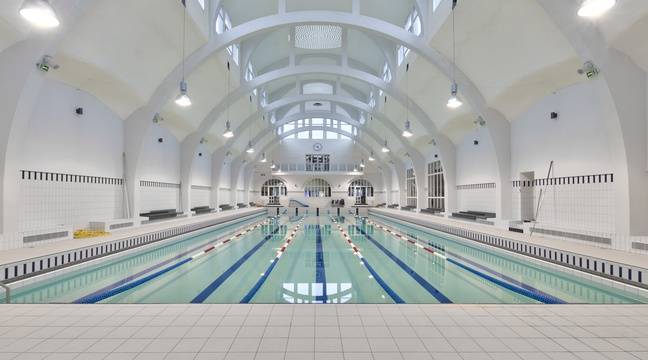

Ça serait pas mal d’avoir une machine en watercooling pour pouvoir aussi servir de chauffe-eau, mais je ne sais pas si ça peut chauffer assez chaud. On doit quand même monter entre 55 °C et 60 °C. Je sais qu’un chauffe-eau informatique a déjà été mis en œuvre dans une piscine pour chauffer l’eau, mais la température à atteindre (27 °C) est quand même plus faible que celle d’un chauffe-eau sanitaire.
