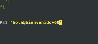

je dispose d un clavier hp azerty avec les touches chevron a droite de la touche SHIFT ,j ai essaye toutes les combinaisons possibles du clavier rien n y fait .
Je me suis resolu a faire usage du code ASCII a savoir alt + 60 puis alt+ 62.Le probleme est que la combinaison marche partout ailleurs excepte dans la console j obtiens ceci :
Quelqu un peux m aider . merci
Avec la console linux, ce sont généralement les caractères UTF-8 qui sont utilisés.
La table ASCII est intégrée au début de la table des caractères UTF-8
donc on peut retrouver ce caractère au même endroit de la table,
mais il faudra entrer sa valeur hexadécimale plutôt que décimale.
62 en décimal <=> 3e en hexadécimal
Pour faire s’afficher ce caractère dans une fenêtre de terminal
en utilisant sa valeur de point de code UTF-8,
il faut appuyer en même temps sur les touches Ctrl+Maj+u
(et sur un portable sans pavé numérique, il faut garder le doigt appuyé sur la touche Maj pendant qu’on entre la valeur Hexa)
Un petit u (souligné) s’affiche pour indiquer qu’on peut maintenant
entrer la valeur hexa du point de code UTF-8,
alors, tout en gardant le doigt appuyé sur la touche Maj on entre :
3e
et le caractère > s’affiche.
