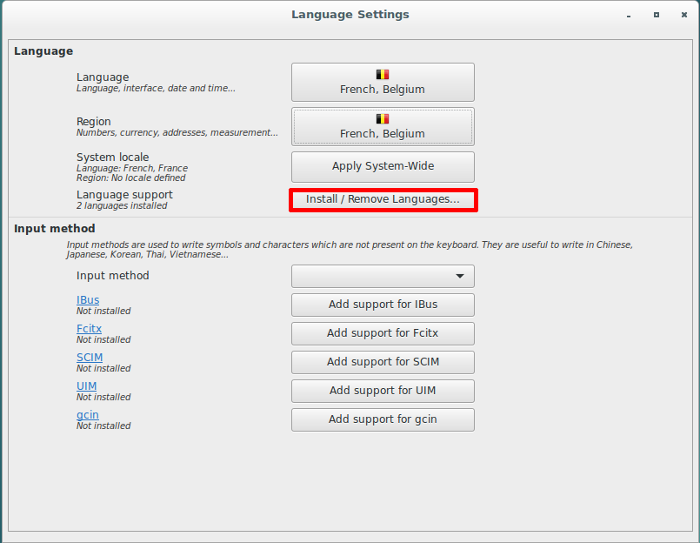

Merci N3mesis98 pour ton aide.
J’ai refait une installation propre et refait toutes les étapes et ça fonctionne aussi chez moi
Le seul hic, c’est que je n’ai que le français comme choix et je n’ai aucun bouton pour ajouter d’autres langues. Qu’en est-t-il chez toi ?
