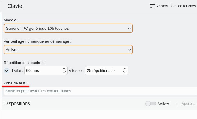

La configuration clavier et zone de test KDE, + choix langues (disposition) se fait avec:
kcmshell5 kcm_keyboard
kbd
J’étais bien allé sur ce panneau… en clic bouton par contre :slight_smile:
Pour autant, c’est dans disposition que se trouvait le problème.
Il n’y avait que l’anglais dans les dispositions.
J’ai mis le francais et maintenant, le clavier est redevenu normal.
Merci pour l’eclaircissement.
Cdt

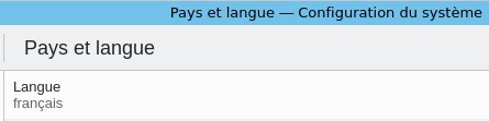

Si la config par défaut était en qwerty, peut-être aussi vérifier la config pays/langue par la même occasion.
lang
de ce côté c’était OK
