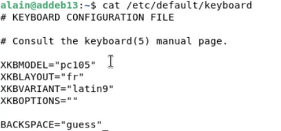

Clavier français sans point (.) mais avec le : deux fois, la où il faut ET à la place du point
J’ai tenté une nouvelle installation (sur un serveur proxmox, mais c’est peut-être accessoire - ou pas ?) de la debian 13 nouvellement sortie.
Déjà lors de l’installation, je n’avais pas le point(.) sur le clavier pourtant bien choisi comme clavier français.
Je ne l’ai pas non plus dans mon install.
où est-ce que ça pêche ?

Qu’utilises tu comme clavier physique ou virtuel peut-être? Car il y a parfois des problèmes de clavier avec proxmox. Donc ce n’est pas forcement accessoire que ce soit sous proxmox.
Bon résolu le pb du point … vient de la façon d’accéder … via une machine avec dwservice, puis navigateur sur proxmox console proxmox … sans dwservice ça marche le point
