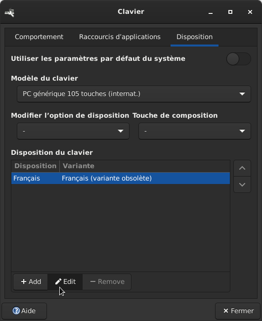

Bonjour zao
Je crois que tu utilises XFCE,
et si sur ton système la touche ² donne un œ
c’est sans doute que la disposition de clavier que tu utilises n’est pas la bonne.
Clique en haut à gauche sur Applications → Paramètres → Clavier → Disposition
et clique sur Edit

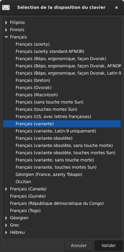

ce qui te permettra de pouvoir sélectionner dans la liste la disposition Français (variante)

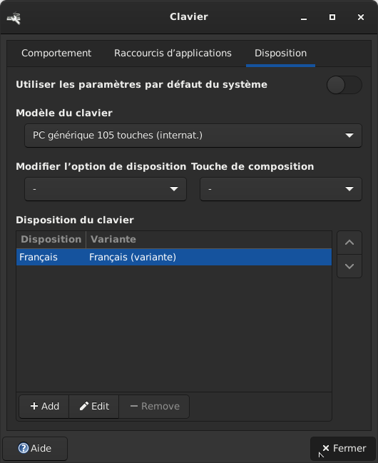

Il ne reste plus qu’à cliquer sur le bouton x Fermer

résultat de la manip : œ est toujours là même après avoir choisi Français (variante) , fait disparaître l’autre option et redémarré pour être sûr de la validation , mais ça me convient car utiliser un code spécial n’est pas très pratique .
