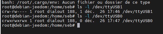

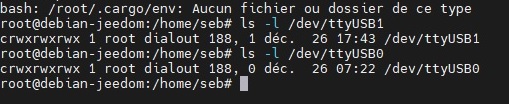

J’ai donc fait sudo chmod 777 /dev/ttyUSB1
Avant le reboot en ayant fait sudo chmod 777 /dev/ttyUSB1 :
Après le reboot on peut voir que les droits ne reste pas :

Il aurait mieux valu nous montrer le message d’erreur retourné,
ça nous aurait permis de savoir quel était le compte utilisateur qui cherchait a accéder à ce fichier de périphérique.
Comme tu as pu le constater, changer les bits mode d’un fichier de périphérique
n’est pas une solution, car les fichiers de périphériques sont automatiquement créés par le système
au moment de la détection de ces périphériques par le système.
Pour qu’un compte utilisateur puisse avoir accès en lecture et écriture à ces fichiers de périphérique
il suffit que ce compte utilisateur soit dans la liste des comptes utilisateurs du groupe dialout
sudo usermod -aG dialout nomDuCompteUtilisateurConcerné
Une fois que cette ligne de commandes aura été lancée,
il faudra fermer la session du compte utilisateur nomDuCompteUtilisateurConcerné
afin que la modification puisse être prise en compte à l’ouverture des sessions suivantes
