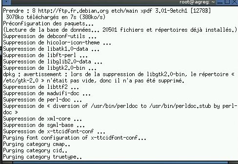

Si j’ajoute ceci dans /etc/apt/apt.conf:
Aptitude { Recommends-Important "false"; }
aptitude supprime des paquets important quand je veux installer des nouveaux paquets:
root@agreg:~# aptitude install xpdf Lecture des listes de paquets... Fait Construction de l'arbre des dépendances... Fait Lecture de l'information d'état étendu Initialisation de l'état des paquets... Fait Écriture de l'information d'état étendu... Fait Lecture des descriptions de tâches... Fait Construction de la base de données des étiquettes... Fait Les paquets suivants ne sont pas utilisés et vont être ENLEVÉS : debconf-utils hicolor-icon-theme libatk1.0-data libft-perl libglib2.0-data libgtk2.0-bin libttf2 madwifi-doc perl-doc sgml-base x-ttcidfont-conf xml-core Les NOUVEAUX paquets suivants vont être automatiquement installés : lesstif2 libpaper1 libt1-5 libxp6 xpdf-common xpdf-reader xpdf-utils Les paquets suivants ont été conservés : debconf debconf-i18n e2fslibs e2fsprogs file findutils libblkid1 libcomerr2 libfreetype6 libkrb53 libmagic1 libpam-modules libpam-runtime libpam0g libss2 libssl0.9.8 libuuid1 locales lsb-base nano perl perl-base perl-modules plugusb tzdata vim-common vim-tiny x11-common Les NOUVEAUX paquets suivants vont être installés : lesstif2 libpaper1 libt1-5 libxp6 xpdf xpdf-common xpdf-reader xpdf-utils Les paquets suivants sont RECOMMANDÉS mais ne seront pas installés : libpaper-utils 0 paquets mis à jour, 8 nouvellement installés, 12 à enlever et 28 non mis à jour. Il est nécessaire de télécharger 3078ko d'archives. Après dépaquetage, 10,9Mo seront libérés. Voulez-vous continuer ? [Y/n/?] y Écriture de l'information d'état étendu... Fait Prendre : 1 http://ftp.fr.debian.org etch/main libxp6 1:1.0.0.xsf1-1 [14,7kB] Prendre : 2 http://ftp.fr.debian.org etch/main lesstif2 1:0.94.4-2 [628kB] Prendre : 3 http://ftp.fr.debian.org etch/main libpaper1 1.1.21 [20,8kB] Prendre : 4 http://ftp.fr.debian.org etch/main libt1-5 5.1.0-2etch1 [146kB] Prendre : 5 http://ftp.fr.debian.org etch/main xpdf-common 3.01-9etch1 [61,0kB] Prendre : 6 http://ftp.fr.debian.org etch/main xpdf-reader 3.01-9etch1 [782kB] Prendre : 7 http://ftp.fr.debian.org etch/main xpdf-utils 3.01-9etch1 [1424kB] Prendre : 8 http://ftp.fr.debian.org etch/main xpdf 3.01-9etch1 [1278B] 3078ko téléchargés en 51s (60,0ko/s) Préconfiguration des paquets... (Lecture de la base de données... 20501 fichiers et répertoires déjà installés.) Suppression de debconf-utils ... Suppression de hicolor-icon-theme ... Suppression de libatk1.0-data ... Suppression de libft-perl ... Suppression de libglib2.0-data ... Suppression de libgtk2.0-bin ... dpkg : avertissement : lors de la suppression de libgtk2.0-bin, le répertoire « /etc/gtk-2.0 » n'éta it pas vide, donc il n'a pas été supprimé. Suppression de libttf2 ... /var/lib/dpkg/info/libttf2.postrm: line 7: 3319 Erreur du bus ldconfig dpkg : erreur de traitement de libttf2 (--remove) : le sous-processus post-removal script a retourné une erreur de sortie d'état 135 Suppression de madwifi-doc ... Suppression de perl-doc ... Suppression de « diversion of /usr/bin/perldoc to /usr/bin/perldoc.stub by perl-doc » Suppression de xml-core ... Suppression de sgml-base ... Suppression de x-ttcidfont-conf ... Purging font configuration of x-ttcidfont-conf... Purging category cmap.. Purging category cid.. Purging category truetype.. Des erreurs ont été rencontrées pendant l'exécution : libttf2 E: Sub-process /usr/bin/dpkg returned an error code (1) Échec de l'installation d'un paquet. Tentative de réparation :
vraiment étonnant: j’ai fait ta modif, effectivement il veut supprimer le paquet mais chez moi la modif se passe sans souci.
Je n’arrive pas à reproduire ton souci. Ça m’a peris de faire une video mais sinon je ne comprends pas ce qui se passe.
J’avais aussi ajouté les dépots security dans le source.list et je pense que c’est tout…
J’ai reconstrui une clef et j’arrive à installer xpdf si je ne change pas apt.conf.
root@agreg:~# aptitude install xpdf Lecture des listes de paquets... Fait Construction de l'arbre des dépendances... Fait Lecture de l'information d'état étendu Initialisation de l'état des paquets... Fait Écriture de l'information d'état étendu... Fait Lecture des descriptions de tâches... Fait Construction de la base de données des étiquettes... Fait Les NOUVEAUX paquets suivants vont être automatiquement installés : xpdf-utils Les paquets suivants ont été conservés : debconf debconf-i18n debconf-utils e2fslibs e2fsprogs file findutils libblkid1 libcomerr2 libfreetype6 libkrb53 libmagic1 libpam-modules libpam-runtime libpam0g libss2 libssl0.9.8 libuuid1 locales lsb-base madwifi-doc nano perl perl-base perl-doc perl-modules plugusb tzdata vim-common vim-tiny x11-common Les NOUVEAUX paquets suivants vont être installés : xpdf xpdf-utils 0 paquets mis à jour, 2 nouvellement installés, 0 à enlever et 31 non mis à jour. Il est nécessaire de télécharger 1424ko/1425ko d'archives. Après dépaquetage, 3772ko seront utilisés. Voulez-vous continuer ? [Y/n/?] y Écriture de l'information d'état étendu... Fait Prendre : 1 http://ftp.fr.debian.org etch/main xpdf-utils 3.01-9etch1 [1424kB] 240ko téléchargés en 4s (53,7ko/s) Sélection du paquet xpdf-utils précédemment désélectionné. (Lecture de la base de données... 20596 fichiers et répertoires déjà installés.) Dépaquetage de xpdf-utils (à partir de .../xpdf-utils_3.01-9etch1_i386.deb) ... Sélection du paquet xpdf précédemment désélectionné. Dépaquetage de xpdf (à partir de .../xpdf_3.01-9etch1_all.deb) ... Paramétrage de xpdf-utils (3.01-9etch1) ... Paramétrage de xpdf (3.01-9etch1) ...
